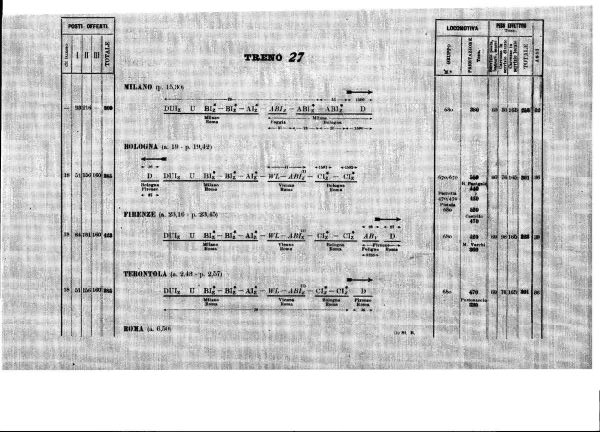

Un saluto a tutti. Datosi che siamo in tema di auguri per l'Epifania, inserisco una composizione del 1912 che ritengo possa essere interessante, ma che richiede una bella disponibilità di mezzi FS e non.
Il treno parte da Milano con in testa una Gr680 con tender a tre assi (mod Top Train). Le carrozze sono tutte a cassa di legno: quelle con l'asterisco sono del tipo centoporte con la ritirata al centro. Gli intercomunicanti presenti sono indicati con un trattino fra le carrozze.
D = bagagliaio a due assi, U vagone postale regie Poste, DIz bagagliaio posta a carrelli.
A Bologna viene aggiunta la sezione internazionale da Vienna con una carrozza letti della CIWL ed una mista delle Ferrovie Austriache dello Stato KKstb (mod VB Model o Muras train).
Da Bologna, il treno è trainato da una coppia di Gr670 (la mucca) fino a Porretta. Qui le due locomotive vengono sostituite da una coppia di Gr470 (forno crematoio) agganciate lato tender.
Da Pistoia,il convoglio prosegue con una Gr680 FS: in testa viene aggiunta una mista a tre assi senza intercomunicanti tipo Rete Adriatica che viene staccata a Terontola per Foligno.
Il treno conclude il suo viaggio alle 6,50 del giorno dopo a Roma.
Un convoglio che prevede una bella movimentazione di mezzi. Sarebbe bello poter vedere un filmato con le locomotive con il fumo ed il sound in doppia trazione. Ciao. Stefano.

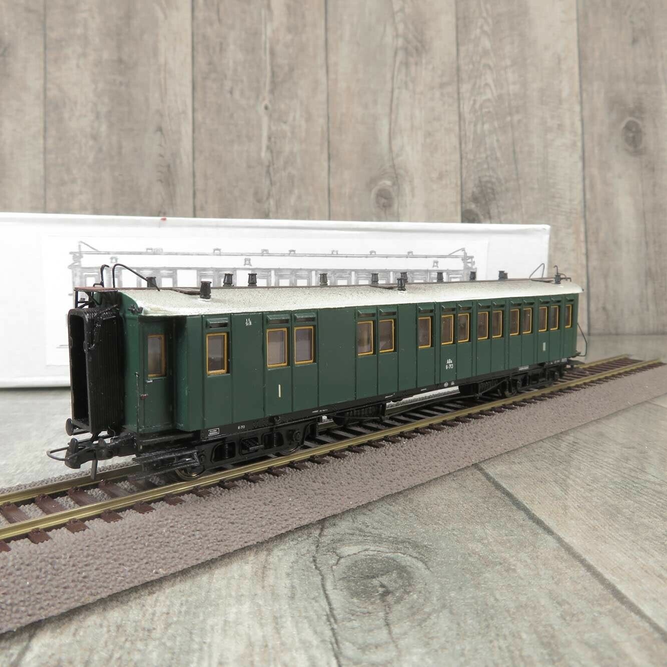

Ciao Andrea e Buon Anno. Una foto di un modello Muras Train (penso) ABa 6713 (con finestrini simil Sud Bahn).

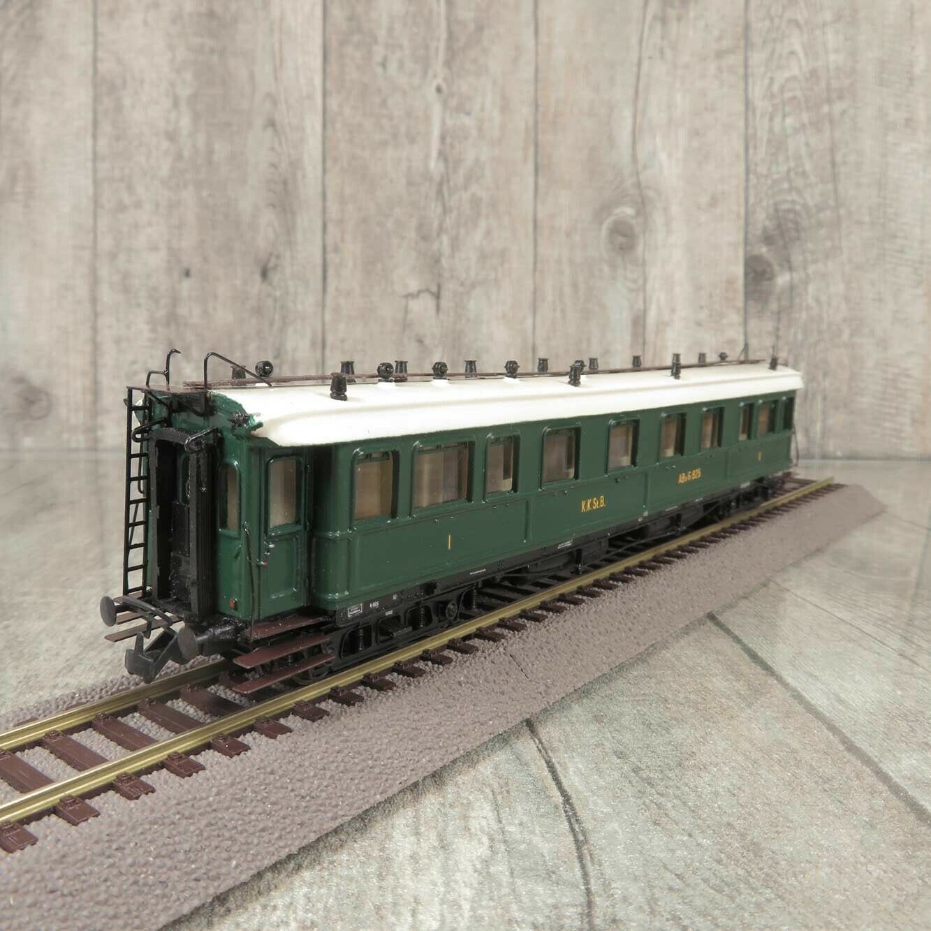

Un altro VB Models della ABa 6925, ex KKstb Ferrovie dello Stato Austriaco da Vienna. Le foto le avevo postate nell'altro argomento sulle carrozze straniere in italia in epoca I e II. Ciao. Stefano
