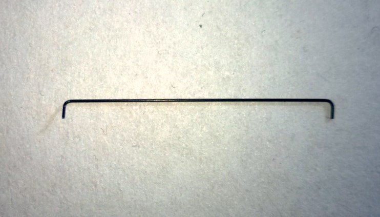

calendario a portata di mano, mi sono messo a raddrizzare i finestrini storti;
mentre su quelle con il doppio finestrino la modifica è veramente veloce, sulle altre c'è da fare qualche taglio in più...
non faccio l'elenco dei pezzi che ho dovuto riattaccare al sottocassa delle sette carrozze smontate, ne quello delle prese REC che ci hanno lasciato le penne...
quello che non riesco a capire è dove va questo pezzo... caduto "apparentemente" dalla MU in livrea TEN del set di Pi.Ra.Ta.; è lungo 3 cm
Mu.jpg [ 88.63 KiB | Osservato 3661 volte ]
