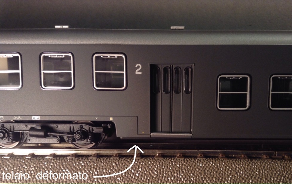

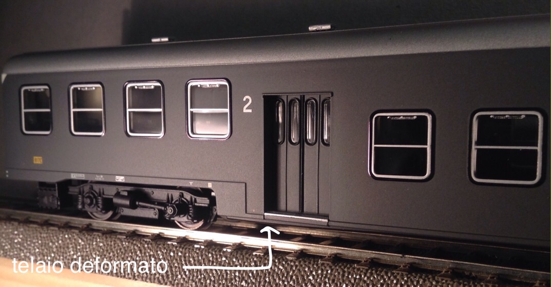

Carissimi,
Oggi ho scoperto che anche le piano ribassato sono deformate! In questo caso è solo il telaio ad essere deformato. Smontando il tutto si nota che il telaio svirgola alle estremità in quanto la parte centrale, a causa della zavorra metallica, mantiene la forma. Fortunatamente essendo il telaio sottile, la carrozzeria non dovrebbe deformarsi.
Saluti,
Riccardo
image.jpg [ 147.88 KiB | Osservato 3862 volte ]
image.jpg [ 139.95 KiB | Osservato 3862 volte ]

Salve.
Vi invio un dettaglio del telaio deformato della piano ribassato. Il modello è il 50091 e non so se tale deformazione interessa solo la mia carrozza o anche le altre della stessa seria. Riguardo la domanda di Luciano, no non ho tale bagagliaio.
Saluti a tutti,
Riccardo
image.jpg [ 175.97 KiB | Osservato 3613 volte ]

Salve a tutti,
Un mio parere tecnico . Premetto che ho modelli dal vecchio Marklin all'ultimo Acme o simili.
Alcune motrici dell'Arlecchino, quando ho acquistato il mio, presentavano una leggerissima spanciatura, visibile dall'alto, dovuta ritengo ad incastri non chiusissimi per qualche interferenza tipo cavetto elettrico o simili. Quindi niente a che vedere con quanto segnalato da alcuni utenti.
Circa le imbarcature possono essere dovute a difetti della plastica ( ne ho un po' per tutti da Marklin,a Roco,a Fleischmann, a Metropolitan , si salva forse Rivarossi ) o a strutture troppo esili in funzione della lunghezza del modello e della raffinatezza di esecuzione.
Credo che per Acme si tratti di questo, infatti i difetti segnalati compaiono solo per le carrozze più lunghe.
Le piano ribassato hanno poi un disegno telaistico che, se non adeguatamente rinforzato, tende per forza a flettersi. Provate a fare un telaio simile in ottone o plasticard e vi accorgerete del problema.
La richiesta di sempre maggiori particolari esterni, di sottocassa, di arredo interno nell'esasperato rispetto del rapporto di riduzione in scala qualche problema inevitabilmente lo riserva.
Pure i particolari in aggetto, tipo scalini o pedane per non parlare dei mancorrenti rendono inmaneggiabili alcuni modelli ( es carri Brawa Sbb ).
Ls Models ora ne sembra esente, ma le carrozze costano circa il 50% in più di un Acme ( mediamente 20-25 euro in più a carrozza ) e comunque sará il tempo a dichiarare la qualità della plastica.
Credo che una maggior conoscenza dei problemi, nonchè tastare con mano non un modello, ma qualche centinaio, possa sì far mettere in luce dei difetti, senza peraltro gridare allo "scandalo "
Andrea Cavalli
