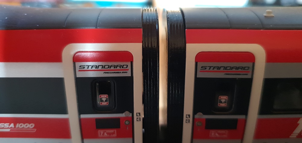

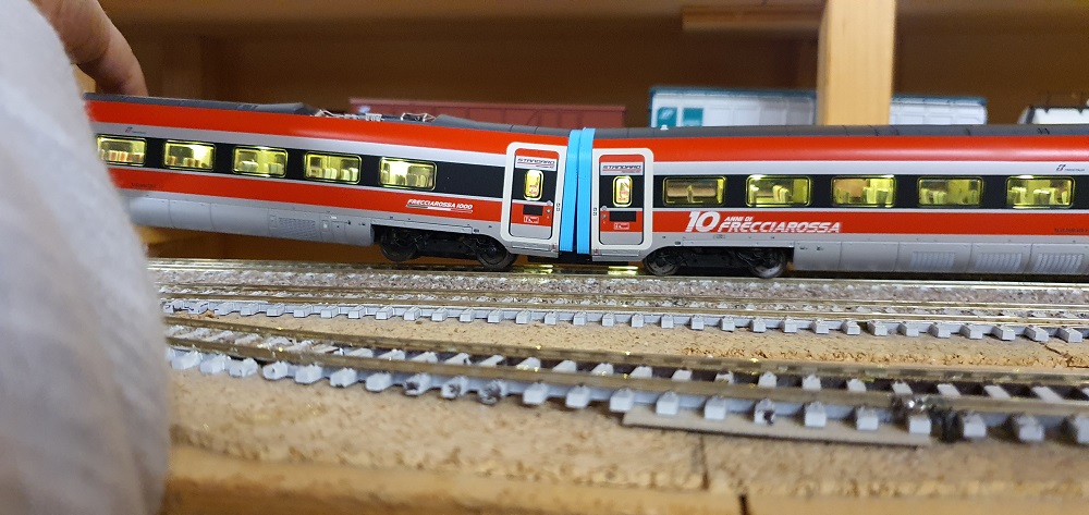

Io ho acquistato il FRECCIAROSSA 1000 edizione anniversario e confermo i problemi sopra citati. Al momento sto progettando e realizzando dei mantici più stretti in modo da azzerare i problemi di appuntamento nei cambi di pendenza. Nel mentre sto cercando una soluzione per le luci di testa/coda.
Al momento allego un paio di fotografie dei mantici più corti e della possibilità di muoversi delle carrozze
