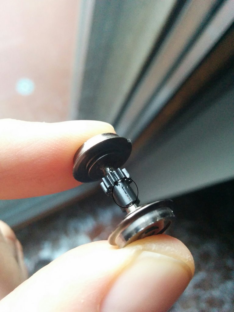

Solo per capire......, questo è il problema?
IMG_20160427_192411 (Copia).jpg [ 97.54 KiB | Osservato 3441 volte ]
n.b.: l'asse è quello della 633 HR 2074
 Oggetto del messaggio: Re: Assi saltellanti 668 HORNBY
MessaggioInviato: mercoledì 27 aprile 2016, 19:45
Messaggi: 5159
Esattamente!
Una volta sostituiti la macchina torna ad andare che è una meraviglia.
