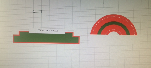

Ciao Nanniag, sottopongo alla tua attenzione questa mia idea.
Per la tua curva si potrebbe valutare un supporto in materiale idoneo ad essere trattato galvanicamente, di opportuna sezione fresata sui due spigoli superiori.
Vedi se il mio "disegnetto" ti è sufficiente a capire, sennò provo a spiegarmi meglio.
Grazie Stefano Minghetti, il disegno del cuore in manganese mi può tornare utile, ma penso che procederò direttamente con la fresatura su pieno in ottone, visto che una volta stabilito angolo e spessore cava, tutte le altre quote diventano una conseguenza logica. La verifica consisterà nel contare le traversine impegnate dal cuore, che nella realtà sono visibili da tante foto in rete. (io ne conto 7 e a volte 8, quindi dato che il passo delle traversine è 65 cm, il cuore sarà lungo circa 50 mm in HO). Poi se deraglia, faremo causa alla controrotaia!
Disegno per Nanniag.jpg [ 51.58 KiB | Osservato 5561 volte ]
 Oggetto del messaggio: Re: DELLE RUOTE E DEGLI ASSILI
MessaggioInviato: martedì 18 luglio 2017, 10:19
Messaggi: 435
Naturalmente la fresatura del materiale galvanico va fatta anche nella parte sottostante, sennò non serve a nulla.
Ho postato il disegno sbagliato, scusate.

Ciao Modellista.
Eh: ma non tutti hanno la fresa! (bisognerebbe anche sezionarla a metà per garantire la possibilità di alimentare correttamente e separatamente le due guide). Comunque si, anche la tua idea è buona e sviluppabile..
Trattandosi di esperimento, proviamo con materiali più comuni e reperibili praticamente a tutti. Di seguito una evoluzione della idea precedente, per aumentare la superficie utile di rotolamento. L'idea è di usare delle rotaie Peco Cod. 75 e un profilo di ottone da 1x1.5 mm. Si tratterebbe di curvare separatamente le rotaie al raggio desiderato, infilare nel mezzo il profilato e saldare assieme. L'unica cosa che mi fastidia è la fessura da 6 centesimi che si vede nel disegno. Ma considerato che per disegnare ho usate le quote nominali, senza considerare le tolleranza di lavorazione, ne consegue che quella fessura potrebbe essere più piccola o più grande; o magari usando delle rotaie Roco la fessura stessa si azzera.

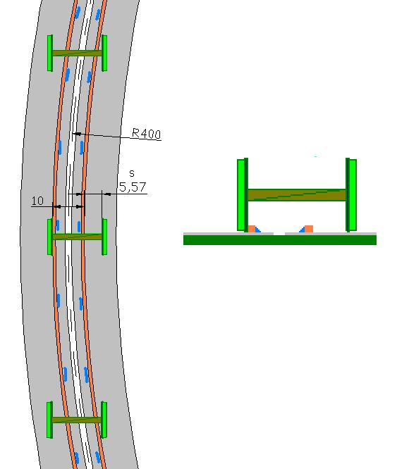

Antonio (nanniag),
grazie dei disegni in mp. Scusa il ritardo di riscontro, ma il tempo è quello che è.
Ho capito cosa intendi ma, per la mia idea, le suole delle rotaie sono troppo strette per la circolazione sul bordino.
Supponendo un rotabile con passo p in curva di raggio R, lo spostamento laterale al centro è :
s = R * (1 - cos(alfa)) = R * (1 - RADQ(1 - sen(alfa)^2)) = R * (1 - RADQ(1 - (p/2)^2 / R^2))
Per alfa intendo metà dell' angolo sotteso dal passo rigido del veicolo.
In pratica lo si può tabellare così :
Tabella scostamento in curva a passo rigido_V1-00.JPG [ 10.15 KiB | Osservato 5425 volte ]
Il passo rigido si differenzia :
- rotabile Proto su binari Proto : è lo stesso passo rigido al vero, ridotto in scala
- rotabile Proto su raccordo Stvìa (mi piace il nome !) : in pratica è l' intero passo del rotabile
- rotabile Proto a carrelli su raccordo Stevìa : dovrebbe circolare, salvo effetti degli sbandamenti alle estremità
Una immagine spiega il concetto :
Scostamento in curva a passo rigido_V1-00.JPG [ 31.19 KiB | Osservato 5425 volte ]
Per la realizzazione voglio provare un circuito stampato, come nel disegno, con :
- grigio : parte ramata (continua sotto l' arancio)
- arancio : barrette di ottone 1x1 mm
- blù : stagnature
Nel disegno è mostrato il caso di un veicolo a passo 115 mm, ho preso come esempio la Gr691. Ha più di tre assi, ma la schematizzazione funziona ugualmente.
Ho subito notato che non basta la misura del passo rigido totale per verificare l' iscrizione in curva, ma occorre includere in esso la parte di ruota che è ancora impegnata col bordino nella guida. Quella, cioè, al di sotto della quota superiore delle guide.
In curve così strette non sarebbe possibile utilizzare i ganci realistici, salvo uso di accorgimenti.
Per l' uso dei ganci con timoni di allontanamento, si dovrebbe provare.
Stefano Minghetti
Stefano Minghetti
Piano piano i reali problemi saltano sempre fuori.
lo so sono insitente, ma: queste teorie e prove sono state già fatte due secoli fa, se l'idea vincente fu quella di Stephensosns, una ragione c'è.
In realtà all'epoca, usando solo sitemi empirici e prove sul campo, si giunse alla conclusione che era opportuno avere tutti gli assi di un treno equidistanti, quindi ad esempio: passo tra gli assi 2,5 m lunghezza tra respingenti 5 m, quindi ogni 2,5 m c'è un asse. Poi, col tempo si arrivò ad evere i carrelli e un interperno fino a 20 m (oltre diventa critico lo scartamento 1435 mm).
