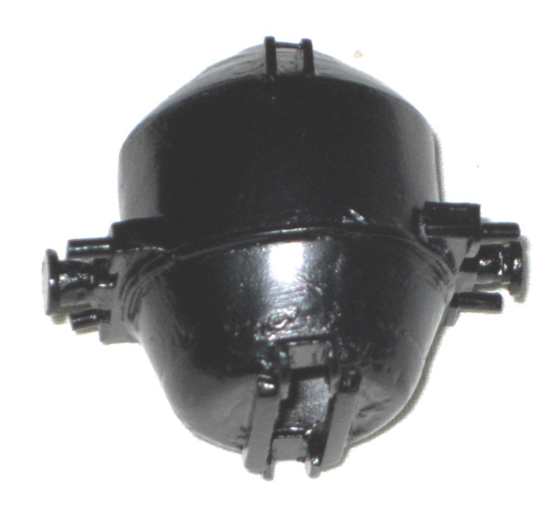

Finalmente qualcosa si comincia a vedere: la prima siviera.
Commento file: La siviera ancora con la sola mano di fondo
Siviera1.jpg [ 42.3 KiB | Osservato 11563 volte ]
Il telaio va ora fatto fisicamente attorno ad essa... e ci sono solo i supporti. Di più: per europeizzarla dovrò cercare o farmi dei carrelli a tre assi. Per le prime prove userò (a telaio fatto) carrelli della Corbellini Hachette.
I perni di sostegno sul carro (e per il rovesciamento senza sollevarla) sono più lunghi del dovuto perchè non sapevo quanto devono esserlo davvero.
Nota: NON la farò mobile, o rischia di compromettersi tutto il carro.
