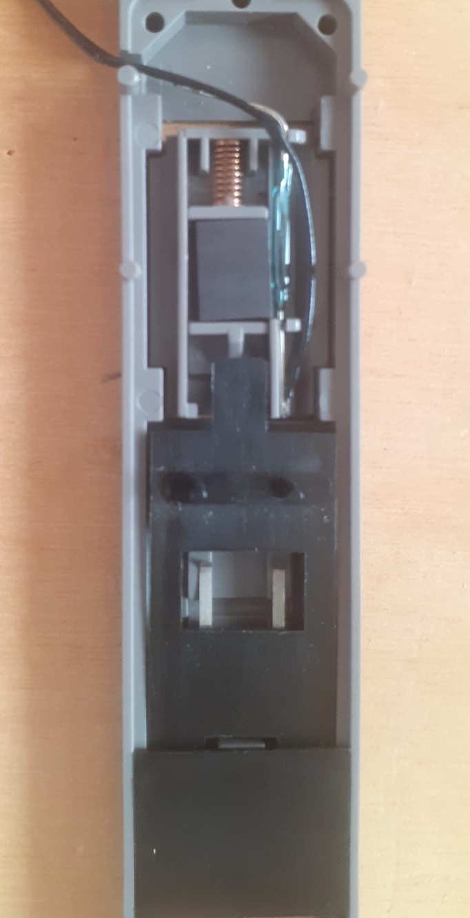

Una nota dolente invece sono stati i binari con il pedale di contatto incorporato; sopratutto il materiale di recente costruzione ha evidenziato degli inceppamenti nel meccanismo con ripercussioni nella chiusura e/o apertura del contatto.
In breve il magnete nel suoi interno si muove lateramente e si incastra bloccando appunto il tutto. La soluzione è applicare in pezzo di biadesivo e bloccare appunto il magnete nella giusta posizione.

Foto di come si blocca il magnete e di come dovrebbe riposizionarsi
Brenner

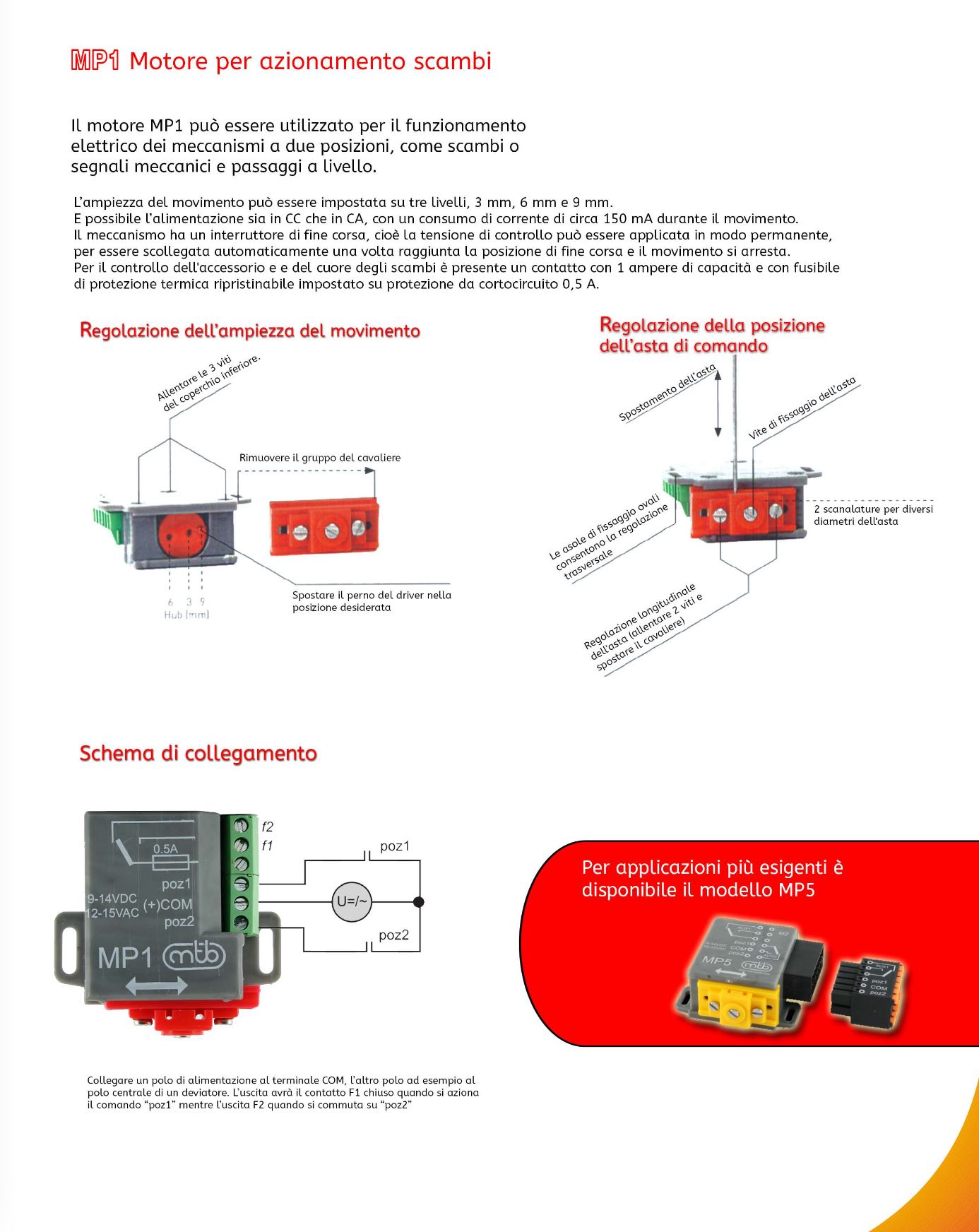

Ciò nonostante nel nuovo plastico (appena iniziato) ho scelto ancora una volta motori sotto-plancia in abbinamento ad armamento Peco cod. 75.
Al posto dei motori Peco a bobina, ho deciso di montare gli MTB MP1.
Una volta presa la mano si montano velocemente.
Se vuoi faticare meno potresti montarli su una basetta in legno e poi con due viti attaccare la basetta completa alla superficie inferiore del plastico.
Allego depliant
:wink:
