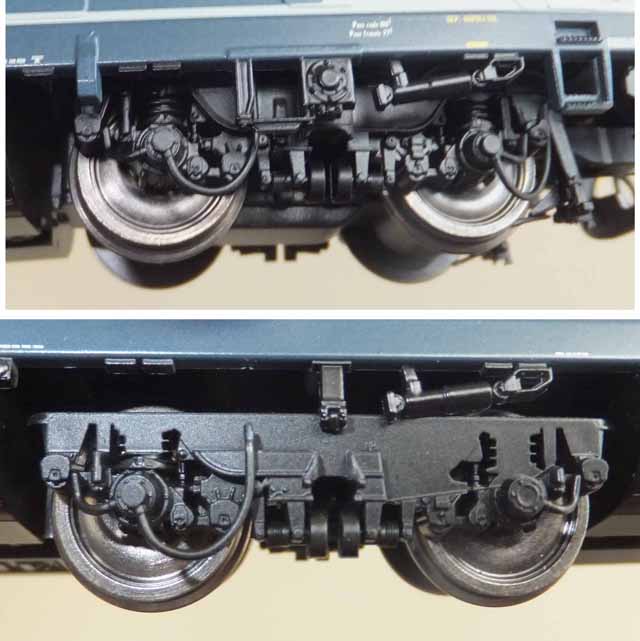

Posto una foto di confronto del carrello centrale e del carrello anteriore.. :( :? giudicate voi
nuovo-1.jpg [ 65.35 KiB | Osservato 6480 volte ]
 Oggetto del messaggio: Re: Come migliorare il Tigre di Acme
MessaggioInviato: sabato 12 agosto 2017, 14:37
Nome: Salvo Scarcella
Messaggi: 1309
Il carrello della seconda foto dovrebbe essere quello centrale, no?
Pare che sia stato "arrangiato ed appiattito" per evitare che i dettagli del carrello (vedi molle e quant'altro) possano inibire la traslazione di questo nel caso in cui il modello percorresse una curva di raggio stretto!
MessaggioInviato: sabato 12 agosto 2017, 15:59
Messaggi: 1788
Sì, il carrello centrale è quello in basso.
Diciamo che è decisamente brutto, progettato in spregio totale del suo reale aspetto. Manca pure la riproduzione delle molle delle sospensioni. Ma era veramente necessario scendere cosi in basso per garantire una buona circolabilità del modello..? :? :?
Manco sulle Tigri Lima e Rivarossi di 20 anni fa si è optato per questa eccessiva, a mio avviso, approssimazione estetica del carrello!!!
Ovviamente, la mia è un'opinione personale che potete non condividere. Tuttavia sono convinto che non sarò il solo a non apprezzare questo dettaglio fino ad ora "occulto"..

Sabato ho ricevuto in regalo l' E.652.056 di Acme e, messo sul plastico, ha manifestato subito il problema del carrello centrale. Ho letto tutti i suggerimenti e i consigli del "maestro" Giovanni (i miei complimenti per l'ingegno e per l'altruismo nel voler condividere, e anche per tutto il lavoro sul 626 Level) e degli altri amici del forum, ho modificato la protezione in gomma del sotto-motore, ho aggiunto la famosa molla (ho ache controllato la distanza tra le ruote ed è corretta) e il tigrone ha iniziato a marciare correttamente (in analogico, binari hornby), sia in curva che sugli scambi.
Quando ho rimontato la carrozzeria, però, ho notato che solo in alcune curve (e non nelle più strette) e in un senso di marcia (ma non sempre lo stesso), si sente il rumore tipo "clak" del carrello centrale che lateralmente (esterno curva) va a posizionarsi/incastrarsi nell'apposita sede (tra i due piccoli elementi visibili proprio nella foto del carrello centrale del messaggio precedente).
E' capitato anche voi di sentire questo rumore? E' normale o potrebbe essere risolto con qualche accorgimento particolare?

Alessandro se nn vuoi piu sentire quel "clac" del carrello centrale basta che ,su ebrambe le parti della cassa, tu dia una passata leggera usando una limetta fine sugli spigoli che vanno a riprodurre lo smorzatore e (cone lo chiamo io x ché nn so bene il nome) quel perni che va a incastrarsi perfettamente in mezzo al carrello .
La precisione é talmente alta che queste bavette fanno si che si sfeghino appena quanto basta x sentire quel clac......
Sulla mia ho fatto così e da allora nn ho più notato rogne.
Spero di essere stato abbastanza chiaro.....effettivamente è poi facile a farlo che a spiegarlo !

Anche con un po' di utilizzo sul plastico il clac sparisce.

Qualcuno sa se l'ultimo modello appena uscito è esente dal noto problema al carrello centrale? In pratica, Acme ha rimediato oppure no? grazie mille
Le casse essendo quasi tutte uguali saranno state stampare 6 mesi fa o forse piu ...... quindi il "difetto" probabilmente é x tutte quelle che sono uscite !!

Ieri sono andato al negozio per un posssibile acquisto della E652 056 - l' ultima uscita; il carrello centrale è privo di qualsiasi molla fra lo stesso e la cassa, e quindi deduco che il comportamento dinamico sarà quello delle altre...molti svii. Ma qui in dieci minuti, con la molla si risolve tutto!! - Acme , perchè non la metti tu?
