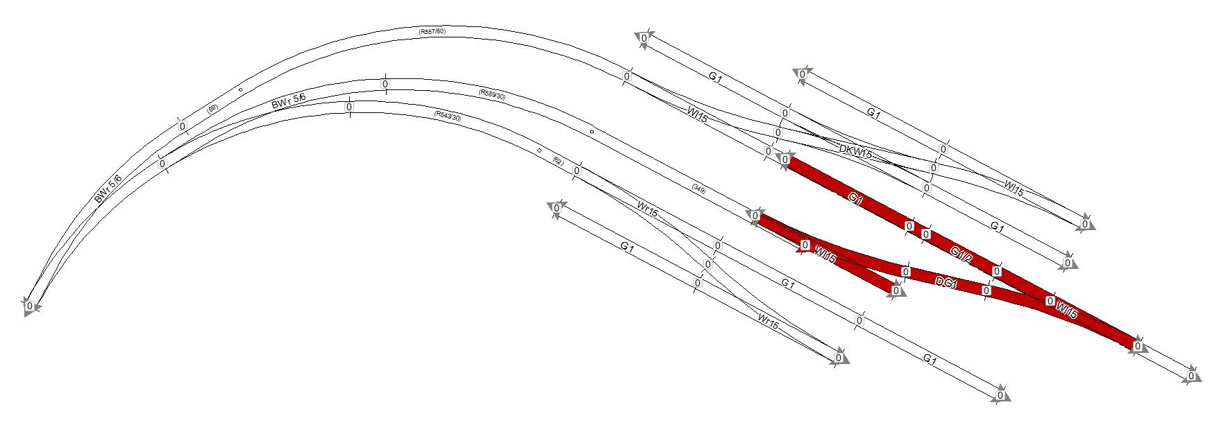

Nessuno mi sa dare indicazioni sull'utilizzo degli scambi in curva da posizionare in sequenza ptina di una stazione con 4 binari?
Vorrei utilizzare gli scambi r5/6

Non mi pare ci siano curve predisposte per "andare in parallelo" all'uscita degli scambi in curva R5/R6 … devi usare un flessibile (soprattutto considerando che non conosciamo come intendi posizionare gli scambi in curva rispetto ai rettilinei di stazione e neppure quale interbinario hai utilizzato per poter inserire le banchine).
Stavo pensando a questa geometria, ma non so se gli scambi in curva sono posizionati correttamente o vanno posizionati in maniera diversa.

X corsaroromano
Mi sembra tutto corretto … però poco capisco il senso della parte in rosso, perchè a quei binari ci si arriva anche dagli scambi in curva, inoltre una bretella li in mezzo ti "ammazza" il rettilineo.
Hai necessità di fare qualche manovra in articolare?
X corsaroromano
Grazie , quei binari servono solo a misurare la distanza della banchina, andranno via nel progetto definitivo.
