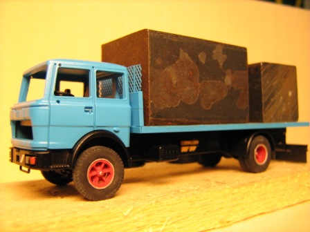

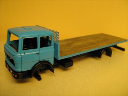

Intanto sono andato avanti con i lavori.
Le ruote (Weinert) del 619 pianale stanno asciugando. Le ho fatte con cerchio rosso e bordatura alluminio. Trovo che sia un ottimo accoppiamento con il telaio nero e la cabina turchese.

com'è fatto quel bel pianale di legno? è una regola che le doghe debbano essere messe per il lungo?
MessaggioInviato: martedì 15 febbraio 2011, 13:34
Messaggi: 1828
Ciao baroni.
Il pianale è realizzato con listelli navali applicati su tessera telefonica.
Il bordino esterno che corre lungo tutto il pianale è realizzato con profilino evergreen.
Le tavole le ho messe così perchè mi era capitato di vedere un vecchio pianale OM che aveva le tavole messe in quella posizione.
Una sporcatura con nero diluito del tavolato e il pianale è pronto.
Saluti, Marco

Procedo nei lavori dei due Fiat e intanto porto avanti delle piccole elaborazioni su degli Herpa Magic.
Il 619 pianale (qui in fase di incollaggio) è quasi pronto. Manca l'arredo alla cabina e le solite migliorie G&G Rail.
Le ruote sono di Weinert verniciate a pennello e sul copertone ho dato una passata di grigio Tamiya. Diluito in alcool e passato con cotton fiok per dare l'idea di copertone usurato. Posteriormente ho aggiunto il paraspruzzi Herpa.
Il trattore sta subendo un po di modifiche rispetto all'originale. Così da inserire più particolari e renderlo più vicino ai giorni nostri. Sulla zavorra sono stati applicati rifrangenti e Reflex della TL Decals. La zavorra e gli apparati del verricello sono stati leggermente sporcati. Il lavoro è ancora lungo.
Ciao, Marco
zavorrato9.JPG [ 44.24 KiB | Osservato 3684 volte ]
619-pianale2.JPG [ 52.03 KiB | Osservato 3684 volte ]

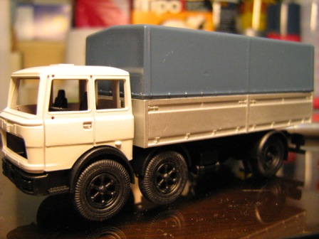

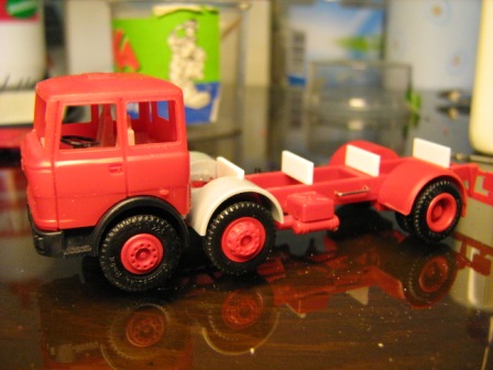

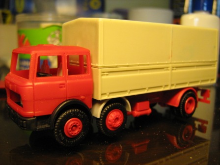

Questa mattina (sto lavorando dalle 8:30) ho preparato un altro classico Fiat.
Un 691 a tre assi. La base è un Mercedes Herpa a due assi.
Ho inserito il secondo asse sotto la cabina utilizzando pezzi di risulta Herpa e Wiking e i soliti profilini Evergreen.
Sempre in evergreen ho realizzato il telaio che ospiterà il cassone. Tutti gli apparati originali (serbatoio, bombole e cassa batteria) sono stati tagliati e nuovamente inseriti (arretrati) sul telaio.
Il serbatoio cilindrico del Mercedes è stato sostituito da uno più italiano della Lima.
Le ruote saranno Weinert.
Speriamo di finirlo in tempo..... vado a verniciare....
Marco
691-treassi1.JPG [ 47.68 KiB | Osservato 3605 volte ]
691-treassi.JPG [ 54.58 KiB | Osservato 3605 volte ]

Grazie per la risposta Marco, vedo con piacere che l'appetito vien mangiando, bello il 691, unico dubbio per la guida, che l'avevano a destra, mentre i 180 li potevi trovare con guida a sx o dx, ma poi glieli metti i trilex? :P

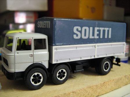

MessaggioInviato: giovedì 17 febbraio 2011, 9:42
Messaggi: 1828
Buongiorno amici.
Il lavoro procede anche sul tre assi.
Con pennellino ho fatto le cerchiature e le cornici del cassone in bianco opaco Humbrol.
Fanno molta scena e riprendono il colore della cabina.
La parte alta del telone è stata sporcata mentre sui laterali ho applicato la scrittina "Soletti" reperita nell'assortimento decals della Roco Miniatur model.
Torno al lavoro ....
691-soletti.JPG [ 50.86 KiB | Osservato 3513 volte ]

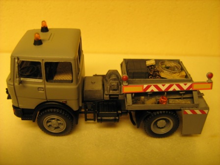

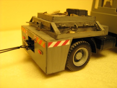

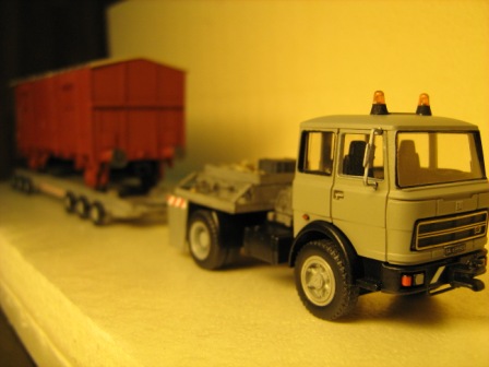

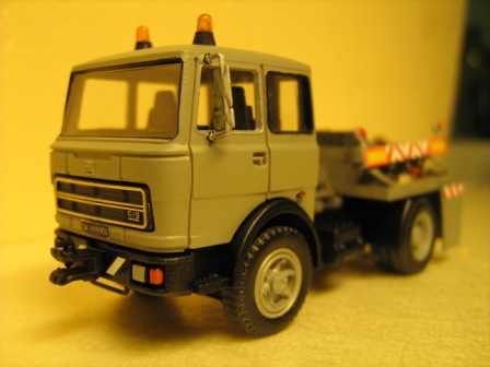

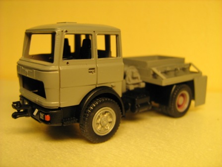

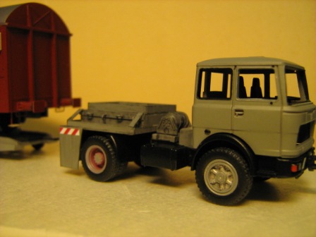

Ore 23:06 !! Terminato il trattore stradale.
Piccolo riepilogo:
Il trattore ha come base un telaio Wiking. La cabina con la parte bassa del telaio è la solita Lima.
La zavorra è tutta costruita con profili Evergreen di varie misure e sezioni e da scarti di tessere telefoniche.
Il piccolo verricello con il serbatoio ausiliare provengono dall'assortimento Preiser.
Le ruote sono di Herpa.
La verniciatura è stata eseguita con bombolette e rifinita con satinante.
Nero per telaio, grigio chiaro per tutto il resto del trattore, rimorchio (Lima) compreso.
Le rifiniture a pennello dei cerchi sono state eseguite con smalto Humbrol 126.
La cabina: Realizzazione dei vetri in acetato. Arredo interno proveniente da camion Herpa. Specchietti Herpa, lampeggianti Kibri, mascherina aggiuntivata con le solite ottime fotoincisioni G&G Rail. Targa personalizzata realizzata al pc e stampata su carta adesiva. Rifiniture a pennello delle guarnizioni dei finestrini e della fanaleria.
La zavorra: Oltre alla realizzazione sopra descritta ho animato il tutto con vari accessori. Cunei e listelli in vero legno, catena in ottone Amati, cordino di canapa Mantua, cassetta porta attrezzi Preiser e un lampeggiante Kibri.
Il verricello è stato dotato di vero filo metallico agganciato ad un uncino presente sulla zavorra.

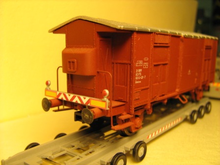

Decals rifrangenti e pannelli Reflex sono della TL Decals. Limiti di velocità G&G Rail. I fanali posteriori sono realizzati con gemmine Tron. La stecca che al vero viene messa a cavallo dei respingenti del carro ferroviario, è realizzata con un profilino evergreen a cui sono stati aggiunti dei fanali (Preiser) e i vari pannelli rifrangenti. Come al vero in posizione di riposo viene inserita in degli anelli presenti sulla zavorra.
Il "coccodrillo". Lima, ha subito solamente la verniciatura a bomboletta e la decorazione dei cerchi delle ruotine a pennello. E' stato arricchito da decals bianco / rosse sempre della TL Decals.
L'asta di traino è stata sostituita da una costruita in filo metallico e profili Evergreen verniciata in nero.
Penso di aver descritto tutto. Per qualsiasi curiosità sono qui.
Buonanotte.
Marco
zavorrato16.JPG [ 45.23 KiB | Osservato 3452 volte ]
zavorrato15.JPG [ 43.54 KiB | Osservato 3452 volte ]
zavorrato14.JPG [ 48.5 KiB | Osservato 3452 volte ]
zavorrato12.JPG [ 46.07 KiB | Osservato 3452 volte ]
zavorrato11.JPG [ 46.08 KiB | Osservato 3452 volte ]
Ultima modifica di nonomologati il domenica 15 maggio 2011, 22:37, modificato 1 volta in totale.

...Che dire...farti dei semplici complimenti sarebbe riduttivo...per me sei una macchina da guerra !!! :D :D :D ,veramente realizzazioni di ottimo livello e realismo!!!una domanda per te , per quanto riguarda il lato"B" :lol: del 3 assi come hai riprodotto la fanaleria ed i vari elementi ?Ti ringrazio e buon lavoro Morris :wink:

Per ..Il Morris.. : Fanaleria e vari elementi posteriori sono Herpa, così come li ha fatti. Ho scelto tra i telai a disposizione quello più idoneo. In alternativa avevo le fotoincisioni di Estevan e Ser Luke che riproducono fanaleria e porta targa posteriore ma anche questo di Herpa non è poi tanto male.
