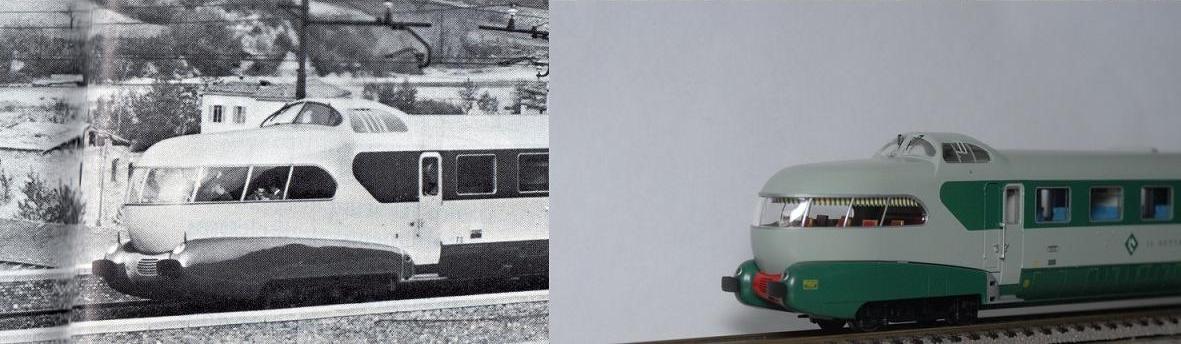

A ogni modo, come ho già scritto, ho notato l'errore solo perchè lo avete evidenziato. Quello che invece mi lascia perplesso è l'errore nella posizione dei fari. Confrontanto le foto reale/modello, questa sorta di "sguardo basso" cambia l'aspetto del treno. Complessivamente però, nel confronto tra le due foto, c'è qualcosa che non mi convince, e non credo sia dovuto solo all'errore dei fari. Quello reale ha un aspetto filante, che trasmette un'impressione di movimento. Le superfici sono affusolate, con una variazione continua nella curvatura che conferisce un aspetto armonioso. Il modello invece, affiancato all'ETR300 reale, appare più tozzo, in particolare nelle carenature anteriori. Si tratta di una sensazione visiva, e tale la considero, fintanto che non ho dei dati geometrici oggettivi che confermino queste differenze
fari m3.JPG [ 80.9 KiB | Osservato 3294 volte ]

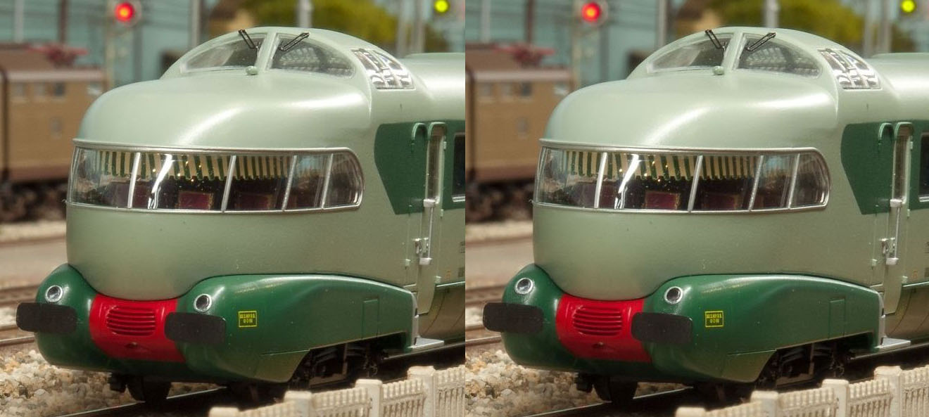

... Quello che invece mi lascia perplesso è l'errore nella posizione dei fari. Confrontanto le foto reale/modello, questa sorta di "sguardo basso" cambia l'aspetto del treno.
C' hai proprio ragione! Ho fatto una veloce simulazione di come sarebbe l'aspetto del modello con i fari in posizione più alta e il risultato mi pare convincente.
ETR300 fari2.JPG [ 115.14 KiB | Osservato 3038 volte ]

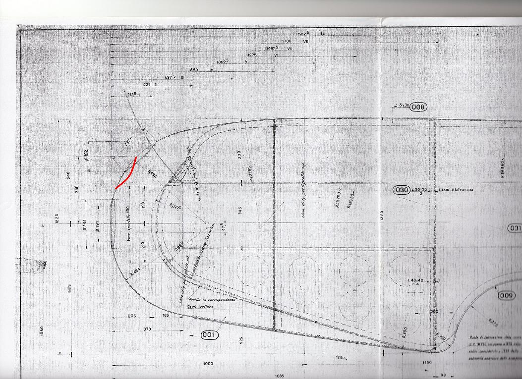

Su "ferramatori" un forumista ha inviato il disegno della carenatura dell'ETR300, dove si vede la posizione corretta dei fari. In rosso ho indicato dove invece è posizionato il faro nel modello acme (che, avendo una geometria generata da una circonferenza proiettata su una supericie meno inclinata, risulta anche più piccolo, come è evidente anche dal confronto fotografico).

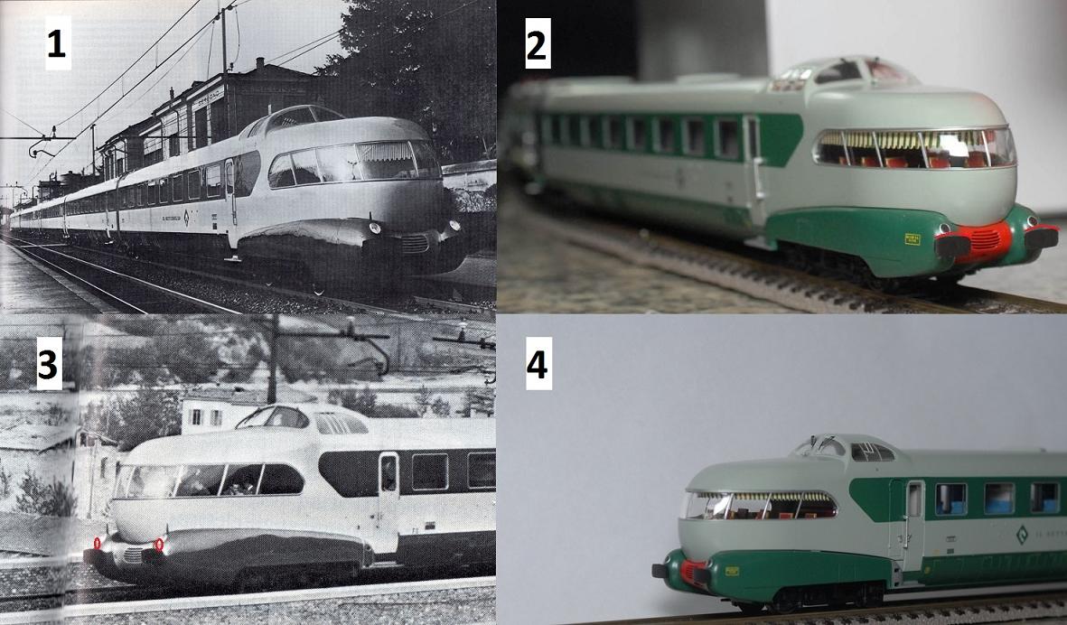

La cosa "curiosa" è che, se la acme avesse montato i respingenti giusti, praticamente il faro sarebbe stato in parte coperto dagli stessi respingenti. I respingenti corretti infatti (foto "1"), hanno un piatto più alto, con la parte alta che "ombreggerebbe" il faro; lo si vede dalla foto "2", dove ho indicato in rosso il profilo del respingente corretto. Insomma, se uno sostituisce i respingenti, mettendo quelli giusti, si ritrova dei fari il cui fascio di luce va a sbattere sui respingenti. Nella foto "3", in rosso la posizione dei fari sul modello acme.
