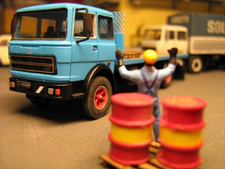

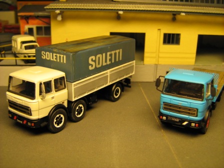

Ciao Alberto e grazie per i complimenti.
Ho terminato anche gli altri due camion che porterò al serafico di domani.
619 pianale a due assi:
Telaio Herpa con cabina Lima.
Ruote Weinert in metallo bianco.
Pianale realizzato con listelli navali in vero legno, tessera telefonica e profili evergreen.
Verniciatura a bomboletta con finitura satinata.
Dettagli, fanaleria e ruote verniciate a pennello.
Cabina arredata con interni Herpa, vetri in acetato, specchietti Herpa e aggiuntivi in fotoincisione G&G Rail.
Sul telaio sono stati aggiunti i cunei in vero legno e il paraspruzzi posteriore di Herpa.
La targa (Roma) è stampata su carta adesiva e i Reflex sono della TL (per un'ambientazione ai giorni nostri).
Sul pianale (sporcato a pennello) sono state caricate delle pedane in vero legno (tagliato al laser) della Master Creations e del cordame in canapa della Mantua.
La retina in fotoincisione a protezione della cabina è di Linea Model.

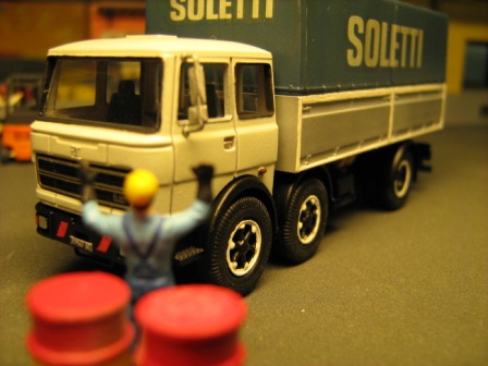

691 tre assi:
Telaio Herpa con cabina Lima. Al telaio a due assi è stato aggiunto il secondo asse anteriore, utilizzando vari pezzi di risulta Herpa, Wiking e profilini Evergreen.
Il cassone è di Herpa e la decals sul telone è della Roco Miniatur Model.
La sporcatura del telone è stata eseguita a pennello con colori acrilici Tamiya (nero, sabbia e bianco) il tutto completato da satinanate spray.
Sul telaio ho aggiunto i cunei in vero legno e il serbatoio originale è stato sostituito con uno Lima.
Le ruote sono in resina (Estevan - Ser Luke) e a pennello è stato ripreso il colore della cabina sul trilex.
Come diceva il Colautti .... " con queste due farfalline qui il carico non si muove più "
E' tutto, preparo le scatoline e ci vediamo domani al Serafico.
Marco

Marco, già ho messo in moto la macchina per venire a Roma... :lol: :lol: :lol: :lol:

in effetti fanno una gran bella figura. adesso subito un rimorchio per il 3 assi!

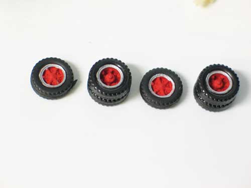

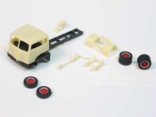

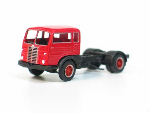

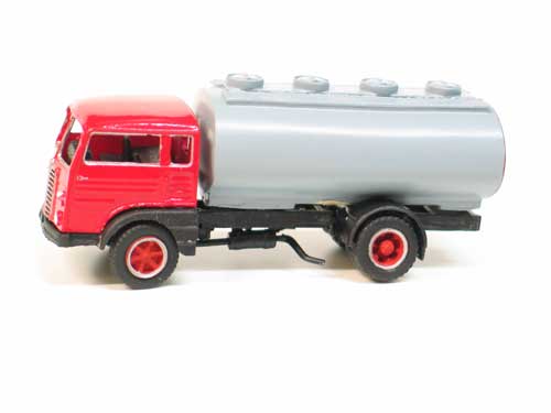

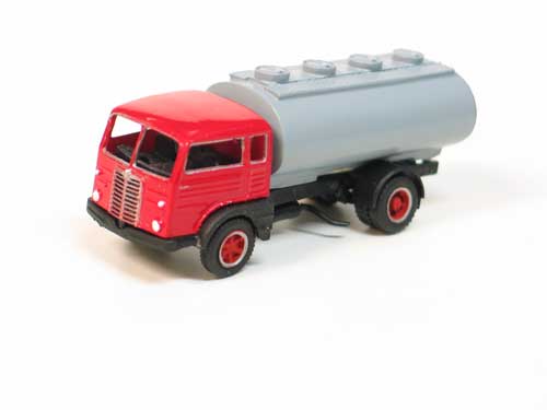

per tornare ai vecchi camion ...tempo facemmo fare in resina questo modello fiat 680 125 per le nostre elaborazioni e per alcuni amici.....ora avendole ritrovate sè a qualcuno interessa , ho alcuni "kit" disponibili....nelle foto vedete un modello verniciato velocemente senza vetri per prova.....poi c'è una versione cisterna tanto per vedere un eventuale risultato............ poi l'insieme del "kit" ed il particolare delle ruote " trilex italiane!"...il kit è composto da , cabina, telaio, balestre post, parfango sing., differenziale, marmitta, coppia ruote ant., coppia ruote gemellari ( in foto già verniciate per vedere la fattura)...chi fosse interessato, fino a fine scorte...potete contattarmi anche via mail...

:) Per essere bello lo è anche molto, ma a quanto ammonta la spesa del kit ????? Non sapevo che vi accingeste anche a prototipare dei modelli,se ancora è cosi avrei alcuni modelli da chiedere se si può . :? :?
MessaggioInviato: lunedì 28 febbraio 2011, 16:24
Messaggi: 299
Anch'io sono interessato al kit del Fiat 680 previa comunicazione del prezzo :wink:

comunque quello è un 682...
