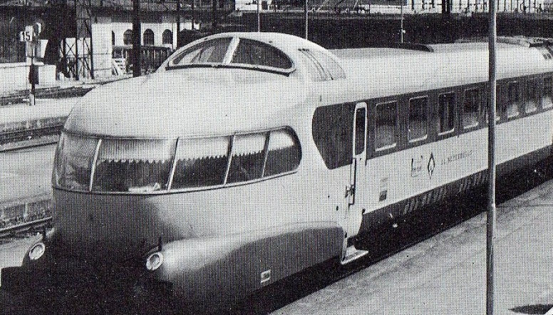

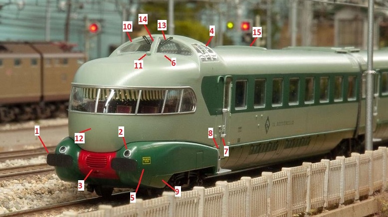

E io concordo con te, che concordi con Paolo, che concorda con me, che... concordo con quanto si può leggere sulla monografia dell'ETR300.
E sfogliando la monografia si rilevano gli errori che elenco di seguito, che non hanno bisogno di foto macro, ma sono TUTTI visibili alla spesso citata “distanza da plastico”. Li riporto nel confronto fotografico qui sotto (la bella foto è di Pesitalia, che ringrazio). Percorrendo il treno soltanto per i primi metri, ovvero fino alla porta per l’accesso dei viaggiatori, si incontrano:
1-respingenti sbagliati (quelli d’origine, invece che quelli più massicci in uso dal ’59)
2-fari in posizione più bassa (che, applicando i respingenti giusti, finirebbero in parte nascosti dal respingente)
3-mascherina di forma errata (quella geometria corrisponde al tipo montato dal 1970)
4-vetratura laterale della cabina di guida sbagliata nella forma, con i tre finestrini di dimensioni sbagliate, e telaietto centrale del tipo in uso solo dopo il 1970
5-carenature con geometria sbagliata
6-mancanza del gocciolatoio davanti ai vetri cabina (applicato nella revisione del 1959 e eliminato nel 1970)
7-estremità del corrimano enormemente sovradimensionate che ne alterano l’aspetto
8-linea di giunzione cassa/carenatura accanto alla base della porta (era sufficiente fare quel triangolino in pezzo unico con la cassa, per evitare quello spacco)
9-pezzo di carenatura separato, inesistente al vero, con relative linee di giunzione evidenziate dalla continuità di colore
10-cornice dei vetri frontali differente da quella in uso dopo il 1959, che era più appariscente avendo il contorno in rilievo, e andava inoltre tampografata
11-fischio enormemente sovradimensionato (con la plastica è ormai possibile arrivare a diametri di 0.4mm, col metallo anche al di sotto)
12-assenza della “tacca” presente sul frontale (aggiunta nel 1959)
13-tergicristalli di forma errata (doppia “stecca”, invece che singola)
14-montante tra i vetri frontali meno inclinato del reale
15-traversa sul tetto sottodimensionata (nel reale è alta il doppio)
Questo è tutto

16. Mancano i supporti reggitabella, che sono belli grossi ed evidenti.
in effetti, non sono piccoli

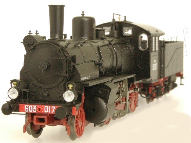

Non si è mai parlato tanto di cosa costa un modello come per il Settebello ..... vine da pensare che il Settebello logora ....chi non ce l'ha .......
A parte la battuta di bassa lega ....... e visto che siamo in "regime di libertà" ......... come mai nessuno ha gridato per i difetti che ha un modello (bello, premetto bello e che penso di acquistare ......) come la Gr603 ???? Forse perchè è "Brava" :wink:
Insomma 450 Euro non son pochini per una loco ......
Difetti ???? Altro che 15 ...... ne conto almeno venti io che non sono un vaporista ........
Commento file: Foto tratta dal sito del negozio TECNOMODEL
