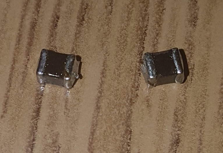

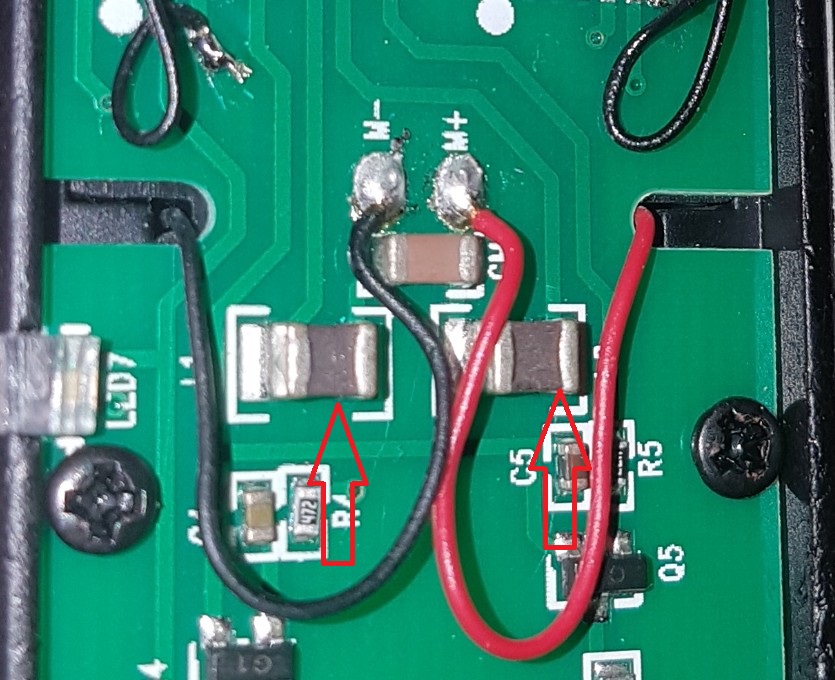

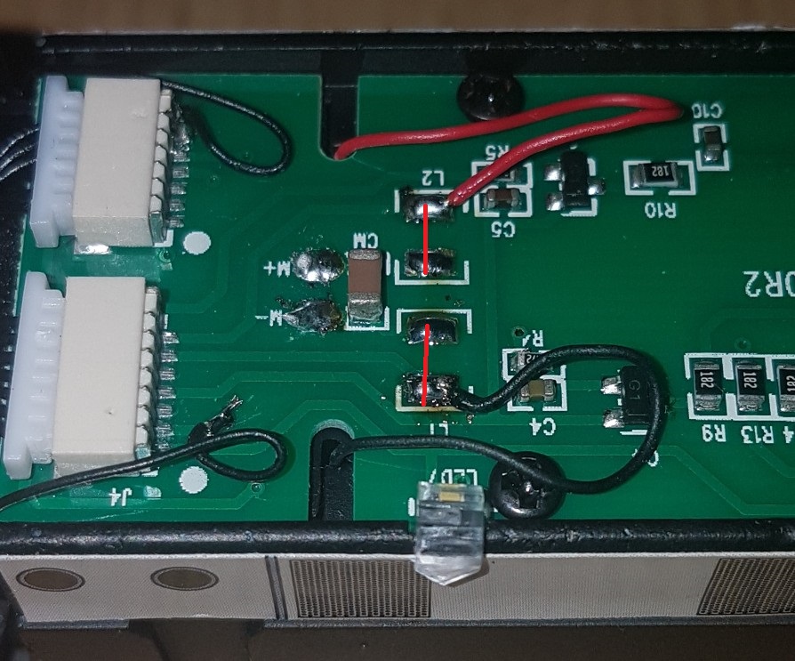

Ho risolto il problema del motore, ci sono due componenti sbagliati sul pcb, potete dissaldarli e cortocircuitare i contatti come nella seconda foto per evitare di spostare i fili, io gli ho messi in quella posizione per fare prima, adesso funziona tutto regolarmente! Però, che ingegnosi, e quelle sarebbero delle induttanze! Mah!
Risolti saluti DCC
Giovanni Mureddu

Ma che vuol dire sbagliati?
Se erano previsti a progetto, non erano sbagliati, a meno che non siano stati montati dei componenti diversi da quelli previsti dal progetto.
Magari sono difettosi, e quindi su qualche loco vanno e su altre no.
Sostituirli con un corto circuito però non mi sembra la cosa giusta, anche se la locomotiva funziona.

Forse sbagliati vuol dire anche il tipo di componenti, induttanze sbagliate, fai una cosa, saldateli sulla tua lingua e impara invece di dire castronerie!

Avete male interpretato la mia osservazione.
Per me la soluzione non può essere quella di eliminare il componente; o il componente è difettoso o al suo posto ce ne va uno di diverse caratteristiche (e in questo caso è un errore di progettazione).
Ma se il problema non è su tutte è probabile che sia il componente ad essere difettoso.
E calmatevi che non c'è bisogno di scaldarsi.
