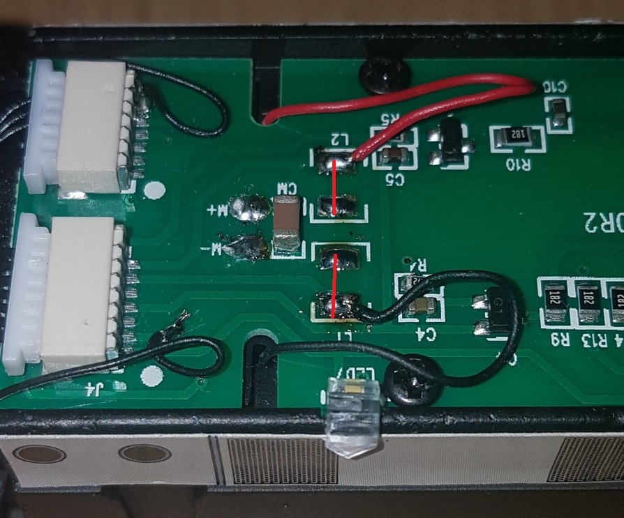

g.mureddu ha scritto:
Ho risolto il problema del motore, ci sono due componenti sbagliati sul pcb, potete dissaldarli e cortocircuitare i contatti come nella seconda foto per evitare di spostare i fili, io gli ho messi in quella posizione per fare prima, adesso funziona tutto regolarmente! Però, che ingegnosi, e quelle sarebbero delle induttanze! Mah!
Risolti saluti DCC
Giovanni Mureddu
ma che problemi ti dava?
o meglio quali erano i sintomi? :)

Esatto, in dcc non gira il motore, alla max tensione forza zero, in pratica zero corrente! Poi, l'uscita del decoder è già filtrato, per cui non c'è nessun problema collegare i fili diretti, poi, basta andare in un negozio di elettronica e prendere delle induttanze smd, auguri a trovarle se non in internet minimo 100 pezzi! Fate quello che volete, io mi sono risolto il problema in un minuto e adesso gira benissimo sul plastico senza problemi, tra l'altro ho messo le lamelle di corrente sul carrello centrale e sostituito le ruote senza anelli di aderenza!! Na favola!!
DCC Saluti
Giovanni Mureddu

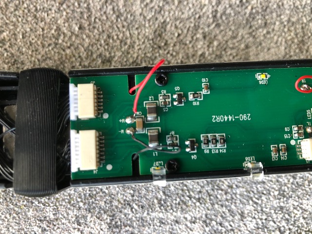

IMG_3566.jpg [ 117.08 KiB | Osservato 2207 volte ]

Ho provato con un Lenz, Zimo, Esu4 ed Esu5 tutti con lo stesso risultato! Non parliamo poi per accendere le luci da F6 a F8..... solo con Esu5 ci sono riuscito, gli altri no! Con il V4 devo ancora provare con il locprogrammer
Giovanni Mureddu
ho solo tolto le induttanze, ma si possono rimettere senza problemi
Sbaglio, o in questa soluzione che proponi, spostando i fili del motore vai a bypassare anche il condensatore "CM", oltre a togliere le induttanze?
Foto2.jpg [ 206.29 KiB | Osservato 1972 volte ]
Grazie comunque per le informazioni.
A me sembra di no, dalla foto mi sembra di intravedere sotto la serigrafia le piste tar le due piazzole del condensatore e le piazzole delle induttanze.
Elvino
MessaggioInviato: venerdì 29 ottobre 2021, 15:38
Messaggi: 5080
il condensatore è in parallelo al motore ... quindi saltando le induttanze sempre in parallelo resta.
Dal punto di vista del decoder tanto varrebbe togliere anche quello ...
Il perchè alcune macchine vanno è altre no penso dipenda dal fatto che ad un certo punto possono aver caricato nel robottino che monta i componenti delle induttanze di un valore errato.
