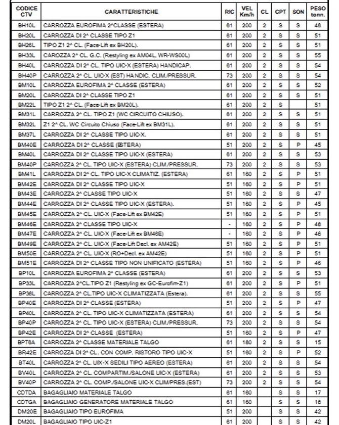

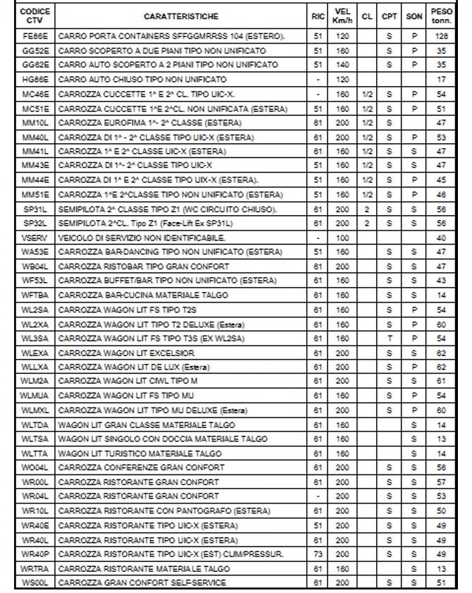

Salve,
sul libro delle composizioni che si trova in rete, le carrozze component il treno vengono indicate con dei codici. Qualcuno ha la legenda di tali codici?
es. BC40L, BM40E, BC40L, WLMXL, BP33L etc etc...
Saverio
 Oggetto del messaggio: Re: Treni e composizioni nazionali...
MessaggioInviato: giovedì 3 settembre 2015, 18:11
Iscritto il: giovedì 11 giugno 2009, 0:15
Messaggi: 1546
BC40L CARROZZA DI 2° CLASSE TIPO UIC-X ESTERA RIC 61 VEL 200 CPT S SON S PESO 54
BM40E CARROZZA DI 2° CLASSE ESTERA RIC 51 VEL 200 CPT S SON P PESO 45
WLMXL CARROZZA WAGON LITS TIPO MU DELUXE ESTERA RIC 61 VEL 200 CPT S SON P PESO 60
BP33L CARROZZA DI 2° CLASSE TIPO Z1 Restyling ex GC-Eurofima Z1 RIC 61 VEL 200 CPT S SON P PESO 61
etc.. etc :wink:
MessaggioInviato: giovedì 3 settembre 2015, 19:55
Iscritto il: lunedì 12 dicembre 2011, 11:44
Messaggi: 30
Località: Ex Bivio Sordio
Per Camillo/Saverio.
I codici a cui ti riferisci si chiamano nel dettaglio "Nuovo codice tipologia veicolo", altrimenti sinteticamente indicato come CTV (Codice Tipologia Veicolo), e vengono collegati alla carrozza cui si riferiscono nell'apposito prospetto, che solitamente si trova nelle prime pagine dei Manuali Composizione della Divisione Passeggeri di Trenitalia, ovviamente se si parla degli anni recenti. A titolo di esempio, nel manuale al 15 Giugno 2008 il prospetto in oggetto si trova a pagina V e seguenti.
Io li trovo molto comodi per studiare, e se il caso, riprodurre la composizione che mi interessa.
Riccardo
MessaggioInviato: venerdì 4 settembre 2015, 13:24
Messaggi: 489
Località: roma
Grazie Luigi e grazie Riccardo,
sapete dove posso trovare la lista complete?
Saverio
MessaggioInviato: venerdì 4 settembre 2015, 16:45
Messaggi: 1546
Saverio :wink:
Riccardo te lo ha scritto dove li puoi trovare.. Ma mi pare di capire che tu abbia piu' bisogno di qualcuno che li trovi per te giusto? :lol:
Ed allora, siccome mi sono consultato con chi di dovere, ed e' stato appurato che, si tratta di un "documento" di libera distribuzione all'interno della rete internet nel mondo, ti aggiungo direttamente i suddetti prospetti (anche ad eventuale beneficio di tutti gli altri), cosi ti sara' piu' facile poterli consultare studiare e capire.
Legenda : Caratteri del nuovo Codice Tipologia veicolo

1.jpg [ 234.09 KiB | Osservato 10789 volte ]
2.jpg [ 248.04 KiB | Osservato 10789 volte ]
Ne potrebbe mancare uno, non ne sono certo ma mi viene il dubbio. Controllo e poi eventualmente aggiorno.
