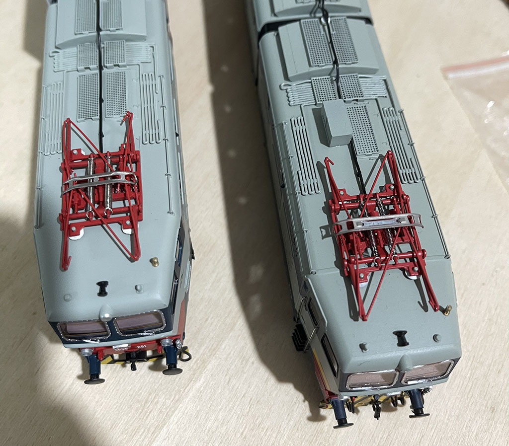

Subito montato il decoder, mi sa che anche il mio ha quel famoso problema della "non trazione" perché solo quando vado oltre un certo livello di potenziometro inizia a spingere di più tutto in una volta.
Per il resto c'è la differenza rispetto ai precedenti.
Non so se qualcuno già l'ha scritto precedentemente, qualcuno ha notato il trapezio dei pantografi? son al contrario!!!
Certo che sono al contrario, anche sulle foto riportate nel catalogo.
Ovviamente non si risolve "girandolo", è proprio il quadro superiore che è montato al contrario.
Però almeno lo strisciante mi sembra migliorato esteticamente.
Lo strisciante è molto più fedele all'originale, addirittura mi sembra meglio delle limaexpert.
All'epoca ci fu lo stesso difetto con il 646.063, hanno subito mandato pantografi sostitutivi, chi sa se faranno la stessa cosa...
Speriamo

Intanto per come è concepito il pantografo ACME, con i quadri superiori in filo e non fotoincisi, si potrebbe smontare e rimontare correttamente. C'è una tecnica particolare per farlo, imparata ai tempi dei "pantografacci". Non credo sia facile descriverla a parole, provate comunque.
