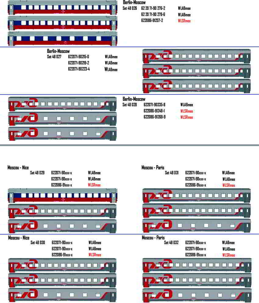

Un altra piu' precisa spiegazione, la devo a tutti coloro che mi hanno scritto, domandando come mai, rispetto agli articoli LSModels, a seconda dei casi, ne ho indicati alcuni.. anziché altri.
Senza dilungarmi inutilmente, posto qui di seguito, il "folderino" ufficiale LSModels, cosi ognuno potra' riguardarlo, e trarre da solo le giuste conclusioni :wink:
1LSModels_RZD_Plain.jpg [ 58.38 KiB | Osservato 7902 volte ]

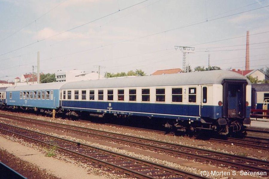

Ciao a tutto il forum.
In merito alla foto allegata (autore M.S. Sorensen), dove si vede una WRme BDZ a München Ost intercalata a due carrozze DB, chiedo gentilmente se sapete essere stata in composizione standard sui vari espressi dell'epoca (Hellas, ...) per Sofia, Atene, Istanbul...
La didascalia cita:
DB Couchette Bcm 243 in a Nighttrain in station München Ost, summer 1993.
Su Vagonweb non risulta.
Qualcuno ne sa di piú?
Grazie.
Ettore

MessaggioInviato: venerdì 30 maggio 2014, 23:46
Messaggi: 3365
@Ettore, in quegli anni capitavo spesso a Monaco perchè ogni estate era una interrail e Monaco era un po' come Orte ... qualunque fosse la destinazione, ci dovevi passare per forza!
non ricordo le composizioni, ma ti assicuro che arrivare a Monaco era uno spettacolo unico per la quantità di carrozze delle amministrazioni ferroviarie più disparate sui binari del piazzale!
purtroppo la versione più vecchia del Thomas Cook che sono riuscito a trovare risale al 1999 quando ormai molti collegamenti erano già limitati e l'Hellas, per esempio, era limitato al percorso Budapest Salonicco; grazie per la segnalazione della foto e per avermi fatto tornare, nello sforzo (purtroppo "inutile") di esserti utile, a quei bei momenti :)
@Antonio: a Roma, quando qualcuno trova una cosa spettacolare come la foto che hai segnalato, usiamo un linguaggio alquanto colorito per mostrare la gratitudine :-)
