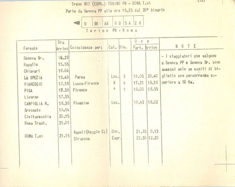

EXPR. 607 Torino Roma dall'orario 26/9/1976 al 21/5/1977

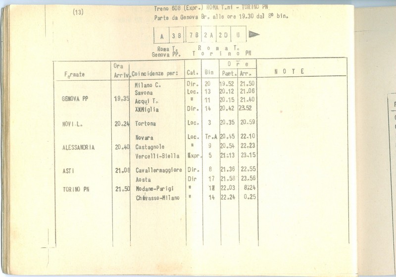

Expr.608
PS.Sono le mie composizioni modellistiche dei miei treni con E.646 o E.645 a volte faccio il cambio trazione a Pisa per
( questioni tecniche ) non sollecitare gli ingranaggi della locomotiva
Orario composizione exsp.608.26.9.1976 - 21.5.1977 Archivio Walter Bonmartini.00.jpg
Orario composizione exsp.608.26.9.1976 - 21.5.1977 Archivio Walter Bonmartini.00.jpg [ 76.31 KiB | Osservato 7860 volte ]
