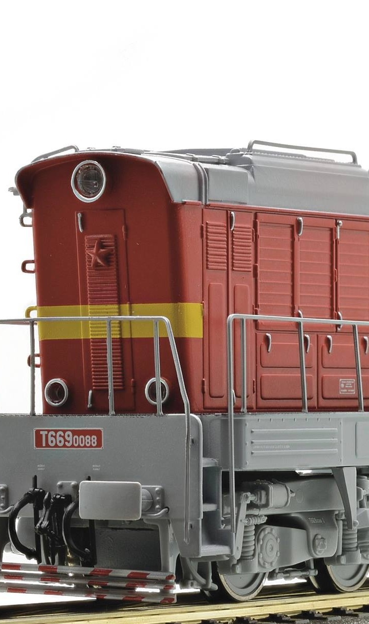

Mai visto un diesel americano con quest ricchezza di dettagli neanche la Limea Genesis di Athearn. Devo dire che Roco mi ha lasciato di stucco per la bellezza di questa loco del mondo comunista.
image.jpg [ 197.46 KiB | Osservato 4385 volte ]
