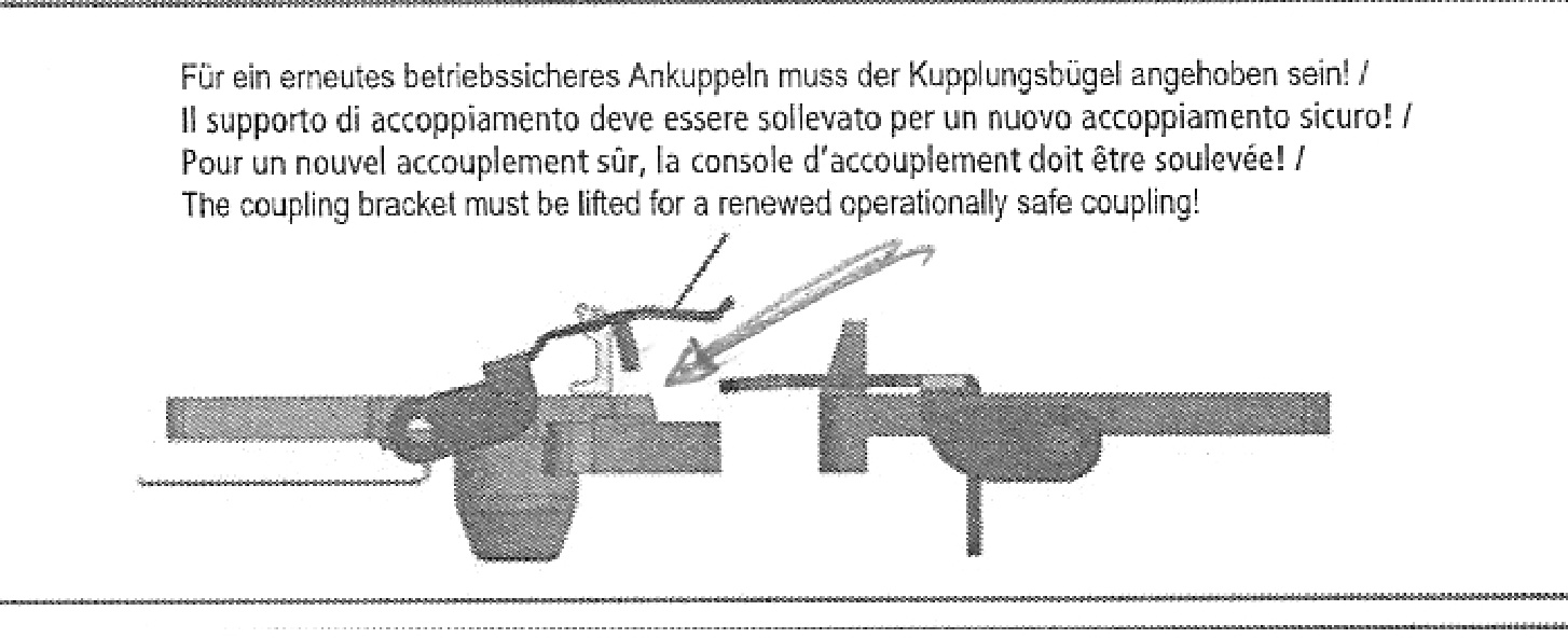

Riprendo il discorso sulla D145 con gancio digitale che ho acquistato d aqualche giorno.
Devo dire che ha molte qualità anche se il gancio ha un pò deluso le mie aspettative. Speravo in un funzionamento del gancio sicuro e affidabile invece ha luci ed ombre.
Dico subito l'ombra: funziona solo accoppiandolo a carri con ganci standad ad occhiello. Purtroppo Piko ha conformato il corpo del gancio in modo tale da impedirne il funzionamento con i ganci corti universali Roco e con i ganci Marklin. Mi sembra una scelta voluta infatti se i due rebbi laterali avessero avuto forma e posizione simile ai Roco e Marklin la compatibilità sarebbe stata assicurata e non sarebbe venuta meno la compatibilità con i ganci standard ad occhiello.
Con i ganci a occhiello lo sganciamento è ineccepibile e funziona veramente bene.
Qualche problema a volte c'è per l'aggancio in quanto eseguendo la manovra a bassissima velocità l'occhiello del carro si può impuntare contro un risalto del corpo del gancio Piko invece di scivolarci sopra. E' il punto indicato nella freccia. Penso che basterebbe un colpetto di lima per smussare leggermente lo spigolo per risolvere il problema ma non mi sono ancora arrischiato a farlo (a dire il vero è già leggermente smussato ma servirebbe un angolo di attacco sui 45 gradi).
Per il resto la macchina ha un'ottima motorizzazione con un minimo stabile e senza incertezze su qualsiasi tracciato grazie anche al condensatore tampone.
Le funzioni attive sul decoder arrivano a F28. Trovo un pò scomodo però avere impostato di fabbrica l'azionamento dei ganci su F18 e F19 invece che su valori più bassi tipo F3-F4 dove invece sono settati dei semplici rumori.

Vi porto la mia esperienza con i ganci digitali sulle macchine:
- Krois: funzionano solo con i ganci corti Roco. Provati su 3 macchine diverse insieme a decoder Zimo, Lenz e Esu impostando opportunamente la funzione del gancio con relativa manovra. Anche tarando molto bene l'altezza dei ganci l'affidabilità è scarsissima. Li ho abbandonati per disperazione.
- Roco: è abbastanza invasivo ma fa il suo dovere. Purtroppo il dentino che permette l'aggancio è molto basso e al primo scossone per una imperfezione del binario lo sganciamento ... è assicurato! Va quindi abbastanza bene solo su una macchina da manovra.
- Brawa: il 236 della Brawa ha il gancio digitale incorporato nella macchina e funziona tramite un micromotore che fa abbassare o alzare il dente che serve da gancio. Permette agganciamenti e sganciamenti a velocità bassissime senza dover minimamente spingere il carro per agganciarlo. Funziona con tutti i tipi di ganci a occhiello e compatibili. Affidabilità nelle manovre al 100%. In linea i carri non si sganciano inopportunamente in quanto il dentino è piuttosto alto per cui l'occhiello del gancio del carro può fuoriuscire solo se i binari sono messi veramente male. Per me è attualmente il migliore gancio digitale.
- Esu: non lo ho mai provato.
- Piko: ne ho parlato prima. Lo metterei in seconda posizione anche se decisamente staccato dal Brawa.
Un ultimo commento: per poter fare manovre serve che sia i ganci della macchina che quelli dei carri siano montati con buona precisione e senza giochi. scordiamoci quindi di utlizzare ganci digitali su macchine e vagoni che abbiano dei portaganci ballerini o a quota non a norma rispetto al PdF.
