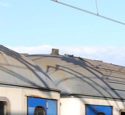

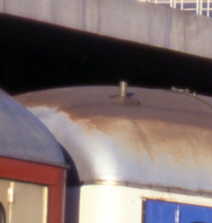

Stavo osservando le UIC-X recentemente uscite (1975-79-82), con le differenze tra i tetti delle X-1975 ed X-1979, dove queste ultime hanno gli aeratori in prossimità dei vestiboli, come per le X-1982.
Notavo però, sulle x-1979, che non è stata riprodotta la sonda, sempre in prossimità dei vestiboli, già omessa nelle precedenti e nelle recenti versioni delle x-1982 prodotte. Può essere che al vero, tra le X-1979, ci fossero alcune sottoserie dove tale sonda fosse in posizione diversa o totalmente assente?
Discutendo tra amici appassionati, tra l’altro ci si chiedeva, perché a distanza di anni, HR ha erroneamente continuato ad utilizzare per le proprie X i carrelli fiat F.85/F.90 delle Z1, anziché realizzare quelli corretti, per queste carrozze, F75/F79/F82 a seconda dei casi.
Ciao!

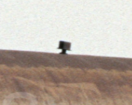

La tipologia e posizione della sonda sull'imperiale dipende dal tipo di impianto di riscaldamento della carrozza (la sonda sull'imperiale misura la temperatura esterna e l'impianto regola in proporzione la temperatura interna).
Le carrozze dotate di impianto Friedmann (riconoscibile dalla griglia laterale in posizione decentrata), come i modelli Rivarossi, hanno al vero una sonda costituita da una scatoletta squadrata più o meno sollevata dall'imperiale. La maggior parte delle vetture ha tale sonda al centro del tetto in asse con la parete del corridoio:
sonda_fr_centro.JPG [ 23.37 KiB | Osservato 6043 volte ]
Su alcuni lotti della serie 1982 tale sonda è spostata sopra al vestibolo (lato opposto al freno a mano):
sonda_fr_vestibolo.JPG [ 29.71 KiB | Osservato 6043 volte ]
I modelli Rivarossi dovrebbero pertanto avere tutti tale sonda in un posto o nell'altro mentre invece sono state applicate solo su alcuni articoli senza un criterio preciso.

Ciao! Ti ringrazio per la precisa analisi. Sapevo che la sonda fosse legata al rilevamento della temperatura, ma non avevo colto la differenza di tipologia ed ubicazione relativa al tipo di impianto.
Questo era appunto il mio dubbio, avendo notato la mancanza di tale dettaglio su molti modelli.

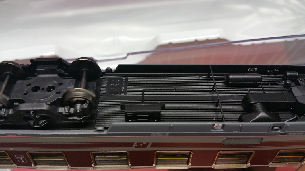

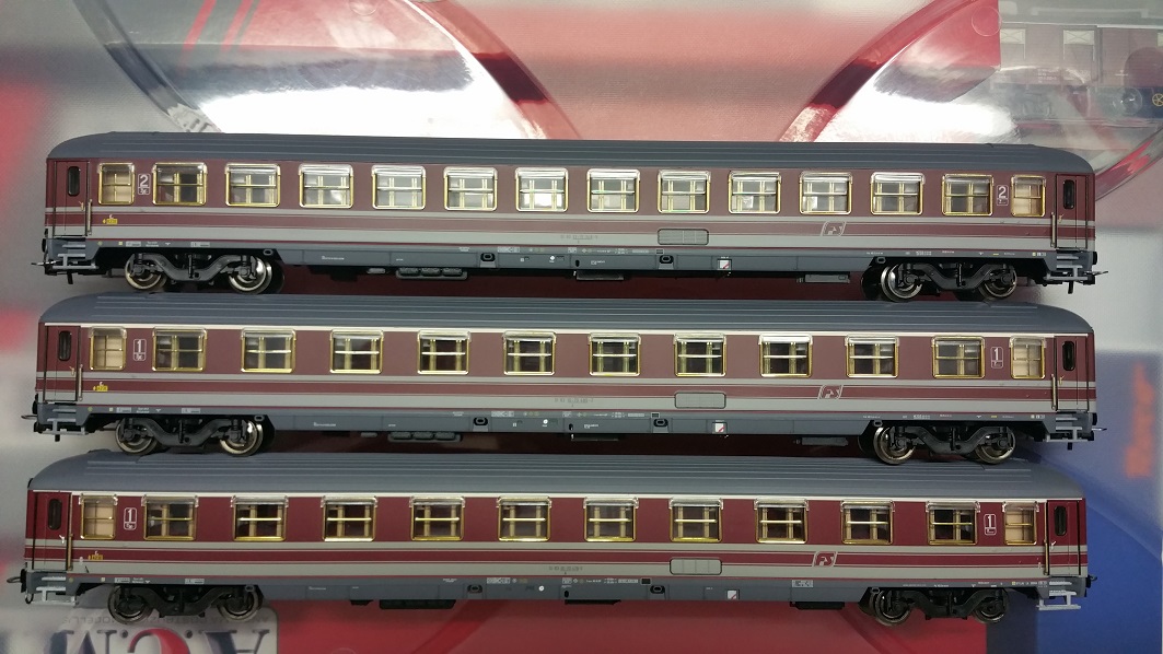

Ciao mi sa che si tratta dell'ennesima "svista" perché anche il mio set è incompleto.
Però queste X sono effettivamente senza pace perché in tutti i set di recente consegna (le singola e le due coppie) una delle casse è incompleta
F_1.jpg [ 162.57 KiB | Osservato 4074 volte ]
F_2.jpg [ 171.82 KiB | Osservato 4074 volte ]
ovvero mancano i supporti laterali a forma di Z.
I quali erano per altro presenti nei modelli del 2011 (HR4096 e HR4097)

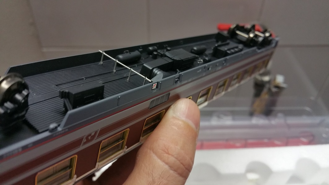

visto poi che ho cominciato a guardare i modelli con occhio indagatore, la scoperta è stata un'altra… (dal basso verso l'alto X prima classe di recente consegna e prima e seconda classe del 2011)
F_4.jpg [ 219.78 KiB | Osservato 4074 volte ]
All'epoca, magari solo nel modello in mio possesso…, hanno utilizzato il telaio di una seconda classe nel modello della prima. Basta prendere come riferimento il quadratino grigio e vedere la distanza dalla fessura del pannello sulla sinistra (guardando la foto) o la sua posizione rispetto alla griglia sulla fiancata.. :roll: :roll:

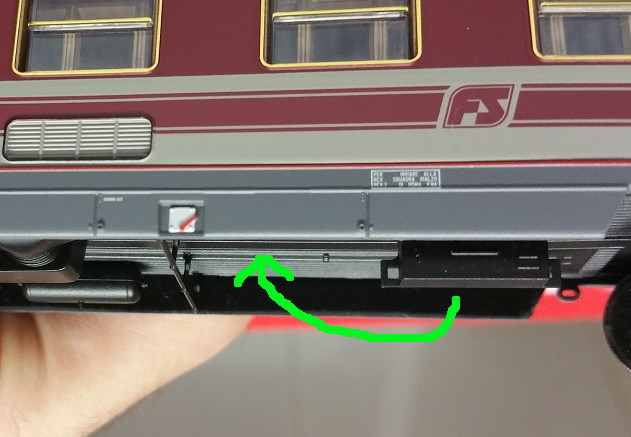

Riguardo la cassa AT ricordo che la stessa continua ad essere sempre in posizione sbagliata su tutte le carrozze X Rivarossi. Per correggere l'errore va spostata accanto alla leva di inserzione del riscaldamento, in corrispondenza dello sportello sul quale c'è scritto appunto "cassa AT".
Cassa AT.JPG [ 60.82 KiB | Osservato 3815 volte ]

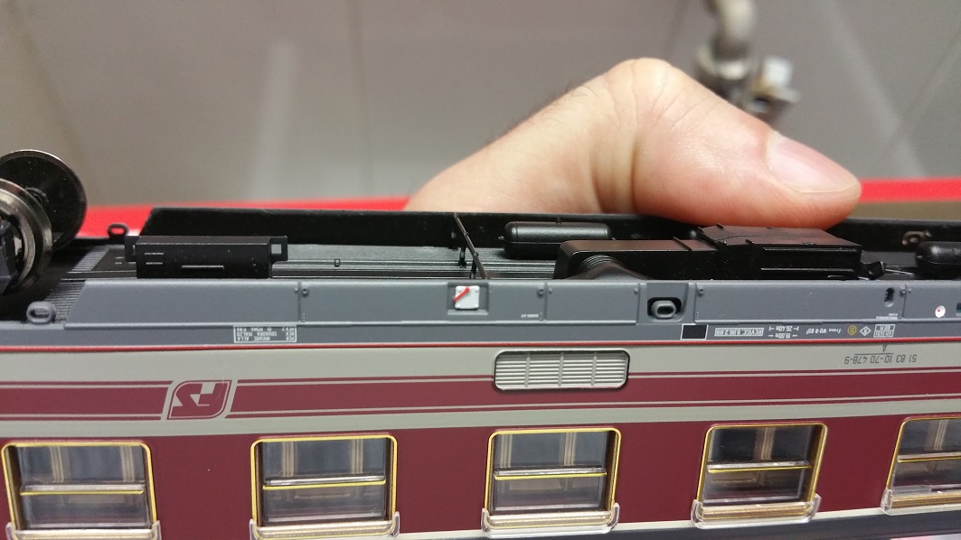

Ciao, probabilmente l'hanno centrata, sbagliando, rispetto al tubo stampato che corre sul fondo del telaio.
Noto anche che il cassone dell'aria è spostato, mentre dovrebbe essere centrato rispetto alla griglia, come da freccia. Poi però probabilmente interferirebbe con la tiranteria dell'inserzione del riscaldamento, anch'essa leggermente spostata, che mi pare ora sia di plastica anziché in metallo come lo era in precedenza.
