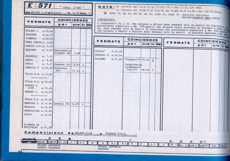

Il " CONCA D'ORO " fine anni"70 Inizio Anni "80 per i plasticisti che vogliono divertirsi con i trenini ( come mè ) composizione pesante :
Exsp.571CONCA D'ORO-Mi-PA.orario inverno-1979-1980.forum2G.0.jpg [ 152.58 KiB | Osservato 7999 volte ]
Ultima modifica di E.636.082 il giovedì 24 settembre 2015, 20:16, modificato 1 volta in totale.
 Oggetto del messaggio: Re: Treni e composizioni nazionali...
MessaggioInviato: giovedì 24 settembre 2015, 20:10
Messaggi: 1656
Da tenere presente che negli anni primi "70 tutti i treni a grande composizione sulla Direttrice Napoli - Villa S.Giovanni e Messina - Palermo erano soggetti a avere la spinta in coda ( Nocera Inf. - Salerno e VV, Agropoli - Vallo della Lucania e VV ,Messina - Culmine Galleria dei Peloritani e VV ).Nel tratto Siciliano Me-Pa e VV erano svolte per questi servizi locomotive E.626 0 E.636. A voi il divertimento
