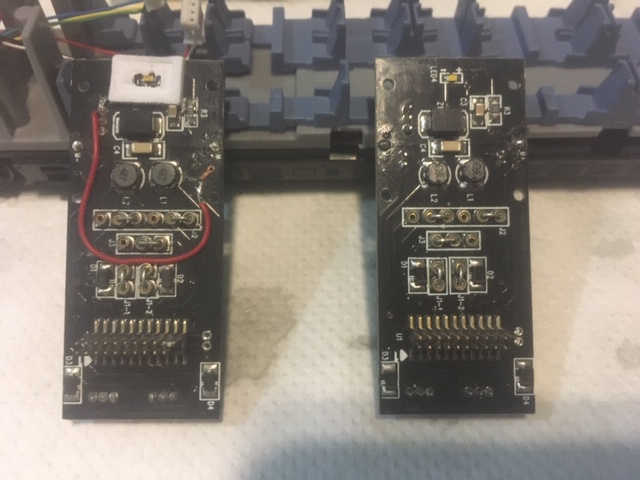

...dicendo di controllare il pcb prima di inserire il decoder, io nel pomeriggio avevo fumato due esu, scrivendo e postando la foto di come doveva essere apportata la modifica.
Tutto qua, da parte di Hornby non c’è stata nessuna censura, ero stato soltanto invitato a contattare l’azienda prima di dare alcune notizie!!!

Piuttosto, si possono avere foto di questa modifica da dieci minuti e 3 cm di filo? So che per alcuni è già un’impresa prendere in mano il pennellino e colorare la punta di un aggiuntivo, ma giusto per farsi un’idea.

Ecco la foto del pcb, la prima operazione è quella di tagliare la pista in alto a destra, poi si raschia la parte bassa della stessa portandola a rame vivo, quindi con un pezzettino di filo si crea un ponte dalla pista raschiata fino al pin più in alto del connettore a tre pin in alto a sx, fine del lavoro tutto qua, potete farlo anche in opera senza dover smontare il pcb.
Saluti Massimo
Commento file: Il pcb a sx è quello modificato, quello di dx è quello che “dovreste “ trovare nel modello!!!

Grazie 1000 :wink:

Scusami, ma una foto di maggior dettaglio dell’intervento sarebbe possibile?
La foto da lontano e la spiegazione non bastano, almeno a me, che di elettronica mastico molto poco.

Aggiungo, l’intervento va fatto “se e solo se” si spostano i ponticelli per attivare terzo farò indipendente, ho capito bene?
Io vorrei assolutamente avere il terzo fare indipendente con F1 o F2
