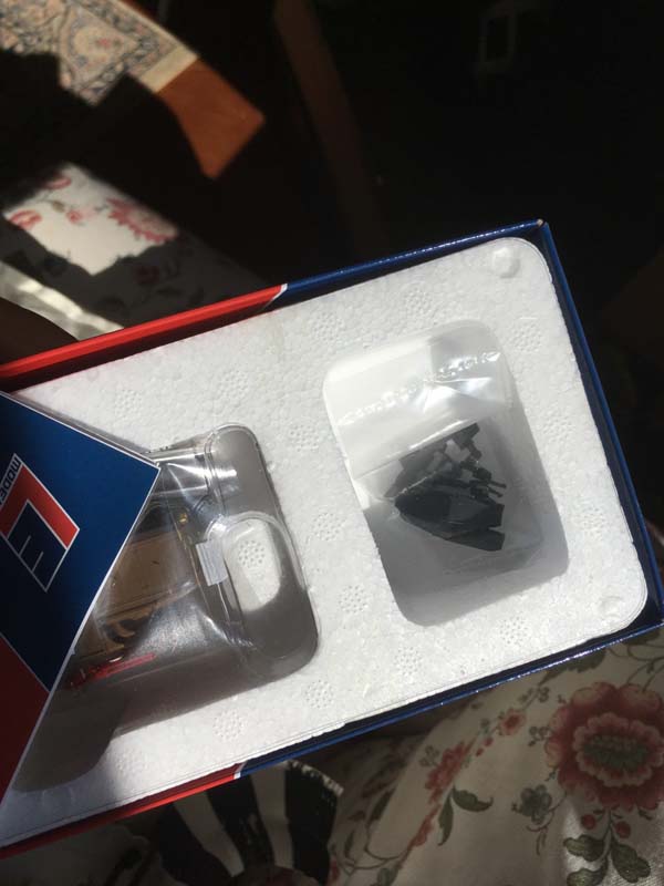

Buongiorno a tutti, sono in attesa (forse fine mese)della 089, volevo sapere se la 075 tra gli aggiuntivi ha anche il vomere.
Vi ringrazio in anticipo per la risposta.
 Oggetto del messaggio: Re: E 626 LE Models
MessaggioInviato: domenica 16 luglio 2017, 16:23
Nome: Francesco Saravalle
Messaggi: 595
Località: Amelia (TR)
SI
Vomeri 075.jpg [ 70.19 KiB | Osservato 4278 volte ]
