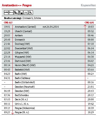

(2) Come "leggere ed interpretare" le brochure informative CNL:
Per leggere e capire bene gli orari ed i collegamenti della compagnia CNL, si dovra' fare attenzione.. perché all'interno delle brochure informative che distribuiscono anche in rete, solo le tratte "colorate" in grigio scuro, si riferiscono al servizio espletato nei due sensi.. appunto, da CityNightLine.
Sempre per rimanere in tema rispetto a quanto scritto con David:
Kopernikus.JPG [ 61.06 KiB | Osservato 9189 volte ]
Come potete facilmente notare, il servizio CNL termina ufficialmente a Bielefeld (di fatto a Berlino), ed e' proprio da li in poi, che il treno prosegue, cambiando nome e numero, anche se a loro naturalmente non interessa specificarlo.
Tra Berlino e Dresda, diventa un Euronight.. appunto il Phoenix, che prosegue fino a Praga.
Ovviamente commercializzano il collegamento su Praga, ma da Dresda in poi, e' l'amministrazione ferroviaria Ceca a prendere in gestione il treno.
Spero di essermi spiegato bene, e di essere stato d'aiuto.

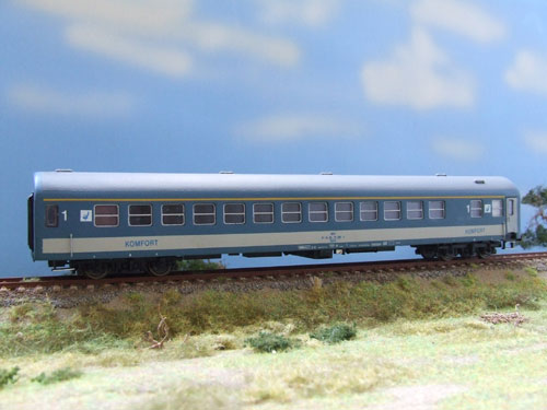

Qualche pagina fa, parlando del treno periodico Mosca - Capodistria, è stato scritto che non c'è la riproduzione fermodellistica della carrozza MAV WSPz.
In realtá c'è (anche se riprodotta in serie limitata ed ormai esaurita).
Si tratta dei seguenti articoli di QuaBlaModell:
- 21110
- 21110.1
- 21111
Questà è la foto:
sz09.jpg [ 36.9 KiB | Osservato 9464 volte ]

per cognac: vista la qualità visibilmente artigianale del modello della WSPz, credo che chi abbia scritto che non è mai stato riprodotto aveva assolutamente ragione; "personalmente" non accosterei mai quella "cosa" ad un altro modello con la qualità attuale...
