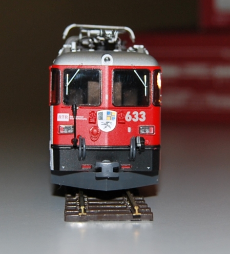

Stavo montando gli aggiuntivi sulla mia Ge 4/4 II centenario del Bernina - numero di servizio 619, numero di catalogo 1258 169 - quando ho notato che, rispetto alle altre Ge 4/4 II di Bemo, ci sono 2 fori in più su ciascuna testata, ai lati dello stemma centrale. Il problema è che non c'è nessun aggiuntivo che vada lì dentro. Guardando alcune foto della loco dal vero, ci dovrebbero essere, in quella posizione, due bocchettoni con coperchio e maniglia (comando multiplo?) ma nè fra gli aggiuntivi, nè sul foglio illustrativo se ne trova traccia (il foglio illustrativo è quello generico della Ge 4/4 II).
Qualcuno sa aiutarmi?
Grazie,
Leo
Buonasera Leo,
:D
i due fori da te citati, presenti su entrambe le testate ai fianchi dello stemma, sono le sedi per gli accoppiatori "keops"; sulla mia erano presenti in quantità di cinque pezzi di colore rosso nella bustina con gli altri aggiuntivi, idem per le altre Ge 4/4'' in mio possesso e di cui allego una foto, nello specifico del frontale completamente allestito della 633 "RTR".
Vista l'assenza di questi particolari per la tua locomotiva puoi richiederli direttamente al produttore, in passato ho avuto problemi analoghi con una Ge 4/4''' pubblicitaria e dopo circa un mese e mezzo mi sono stati recapitati direttamente a casa.
Buona serata!
Franz.
