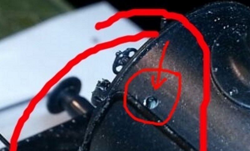

si ecco, il buchetto e' completamente vuoto.
io il buchetto non lo vedo ,il punto che indichi con la freccia sembra ritoccato :? , forse è la foto non proprio a fuoco :? , vedo invece la mancanza di un respingente

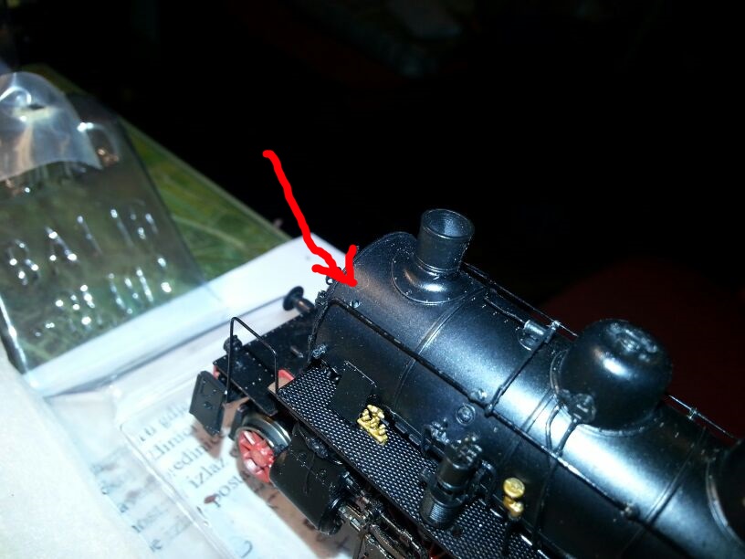

Silver, intendo l'invito (o buchetto) indicato dalla freccia,li dove ci dovrebbe essere il passante per il mancorrente.
gli altri sono tutti incollati, qui invece non vedo colla, mi sembra lo abbiano proprio saltato.
si il respingente era staccato, ma a rimetterlo non ci vuole niente... invece il passante non posso rimetterlo perche proprio mancante.
se fosse solo sgnaciato dovrebbe essere appeso al mancorrente a girare libero... invece e' assente.
M.

 Oggetto del messaggio: Re: Gr 685 OS.KAR
MessaggioInviato: lunedì 26 marzo 2018, 11:49
Adesso si nota bene .. a questo punto fai come ti ha detto Claudio poco sopra ...
Mi spiace credo sia un caso isolato ..,. ma il tuo venditore non l'ha controlla prima di inviartela?
