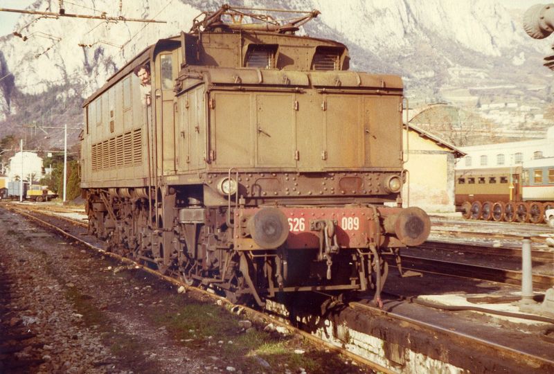

Questa E.626.089.potrebbe interessarmi
PS.per questioni di luce la foto e' stata scatta lato aiutomacchinista
.....ricordi di gioventu'....
Copyrigt.E.626.089.macchinista Walter bonmartini-DL lecco.forum2Gdicembre 1982._.__.jpg
Copyrigt.E.626.089.macchinista Walter bonmartini-DL lecco.forum2Gdicembre 1982._.__.jpg [ 110.42 KiB | Osservato 4196 volte ]
