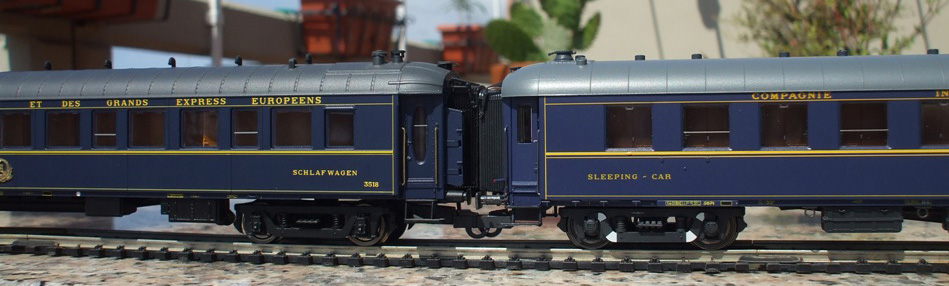

Non vorrei interrompere il magnifico tema che si sta trattando in questa discussione, ma alle Hornby occorre:
1) abbassare le casse sui carrelli;
2) alzare i ganci per riportarli all'altezza prescritta;
3) ridurre i mantici;
4) allinearli con i respingenti;
5) riposizionare i ganci, portaganci e timoni in conseguenza;
6) tracciare i filetti d'oro intorno ai finestrini;
7) ecc., ecc.
Se le butti via c'è sempre un lato positivo: ti si libera spazio negli scaffali dove collezioni e/o conservi i trenini.
La colorazione:
CIWL colori 111.jpg [ 111.85 KiB | Osservato 7073 volte ]
confronto al sole di giugno fra LX Hornby e Y LS Models.

Purtroppo esistono delle differenze nei modelli in altezza ed in colore.
E allora come si può effettuare la composizione da te stesso indicata se non si possono accostare le LS con le HRR?
Per questo chiedevo notizie circa l'ampliamento della produzione LS che. mi sembra non fa né carrozze ristorante, nè bagagliai.
E' vero che le LX Rivarossi erano concepite benissimo, ma poi Hornby, nel rimodernarle, non le ha sapute (o volute) portare al livello delle attese odierne.
