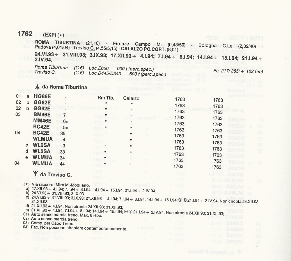

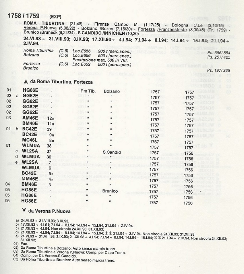

Scusate l' intromissione!
Qualcuno può darmi delle indicazioni su questi treni come orari e composizioni?
- Roma - San Candido
- Roma - Calalzo
- Roma - Venezia via Falconara
- Civitanova Marche - via Fabriano con vettura a cuccette per Roma.
Grazie per la vostra collaborazione.
- Roma - Calalzo
RM-SAN CANDIDO.jpg [ 245.84 KiB | Osservato 7150 volte ]
RM-CALALZO.jpg [ 204.01 KiB | Osservato 7150 volte ]

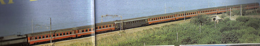

Ecco una foto, purtroppo di pessima qualità perché scansionata, cmq ritrae il rapido Aurora nei primi anni '80 con la seguente composizione :
4 eurofima di 1' cl
4 eurofima di 2' cl
1 uic X di 2' cl con comparto ristoro
GF

Il logo FS mi sembra quello a televisore o sbaglio ?
È trainato da una "tartaruga" ?
Grazieeeee...

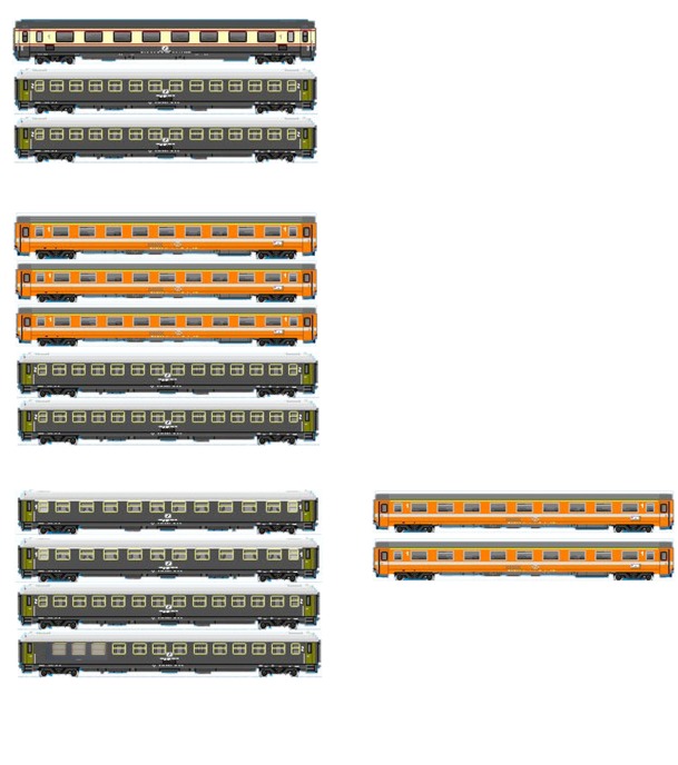

Ciao Angelo, molto volentieri provero' anche io a darti una mano.
Ho quotato alcune parti del tuo messaggio con due colori diversi, e spiego subito il perché.
Leggendo la tua richiesta, fin da subito mi sono posto alcuni interrogativi, per meglio comprendere cosa specificatamente ti interessasse capire ed approfondire.
Il TEE interno Aurora (Roma - Reggio Calabria - Roma), viene messo in servizio nel 1974, come giustamente hai ricordato tu, insieme ad altri TEE che nel tempo, sono rimasti nei ricordi di tutti gli appassionati molto piu' dell'Aurora per una serie di motivi ("Vesuvio", "Ambrosiano" e "Adriatico, per esempio).
Primo fra tutti, perché l'Aurora espleto' servizio come TEE per un solo anno (circa), e cioe' dal Maggio 1974 al Giugno del 1975.
Una delle motivazioni piu' probabili, pare sia stata la "scarsa" affluenza di viaggiatori da Napoli/Salerno in poi.
Quindi qui, mi sono impicciato per la prima volta. Di sicuro sara' colpa mia..
Tuttavia se tu chiedi aiuto per comporre il convoglio nel 1974, non puoi ricondurre la composizione del treno alla presenza delle Eurofima, perché proprio nell'anno della sua messa in servizio, come tu stesso evidenzi, ha viaggiato in livrea TEE (bandiera).
Ricordiamo solo in via incidentale, che c'erano anche due tipi diversi di composizione. Una feriale l'altra festiva (in senso lato),
Dunque nel 1974, nessuna livrea arancio.
La bella foto che ha postato Gianni, si riferisce ai primi anni 80, ma se devo provare ad "interpretare" e tradurre al meglio la tua richiesta (motivo del secondo "impiccio" e del colore nel "quote"), suppongo che tu sia interessato ad un eventuale composizione del treno che abbia viaggiato in un periodo diverso.
Se cosi non fosse non importa.. Completo ugualmente l'intervento ad eventuale beneficio di altri.
Successivamente alla soppressione del servizio TEE, l'Aurora venne retrocesso alla categoria di "Rapido".
Prima di arrivare alla livrea Eurofima, durante un particolare periodo di pre-esercizio, il treno viaggio' comunque con una composizione davvero particolare ed interessante.
In partenza da Roma Termini:
991-992 Roma Termini - Villa San Giovanni - Messina - Palermo
993 Villa San Giovanni - Reggio Calabria
994-995 Messina - Catania/Siracusa

Uno schemino tanto per "vedere", oltre che leggere:
Rapido_Aurora.jpg [ 88.37 KiB | Osservato 6609 volte ]
Naturalmente il treno espleto' servizio con questa composizione per un tempo relativamente breve.
Subito dopo si passo' al tipo di composizione che si puo' osservare nella foto poco sopra postata da Gianni, con varie ed eventuali varianti nel corso degli anni (comparti ristoro prima, ristoranti dopo.. addirittura anche self service, e via dicendo).
