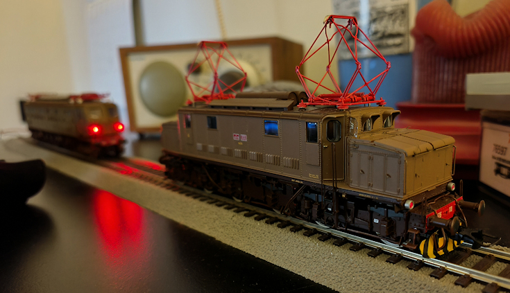

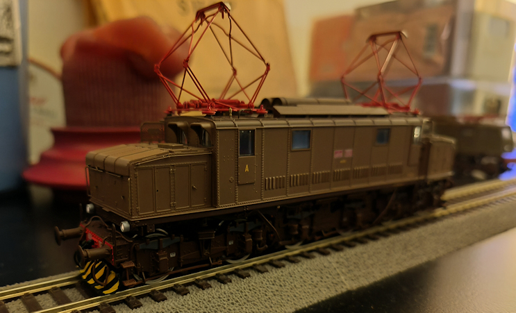

Recentemente ho avuto la fortuna di poter comprare uno di questi "mitici" 626 di Big Models (articolo 85002). La macchina è nuova e proviene dal magazzino di uno storico negozio di Bologna.
Appena messo sui binari ha presentato problemi già segnalati anche qui: andamento poco fluido e rumore anomalo in uno dei due sensi di marcia. In vista della sua digitalizzazione l'ho smontata (fin dove mi sentivo sicuro...non sono arrivato alla PCB luci, per esempio), pulendo gli ingranaggi (dei cardani e degli assali) e dotandoli poi di nuovo grasso al silicone. Ho provato anche a sostituire la PCB con una Almrose generica (MTC21), ma niente da fare, il decoder a 21 pin proprio non ci stava (troppo sporgente in altezza). Allora ho reinserito la PCB originale (con presa 8 poli), ho sostituito i cavetti motore e saldato dei cavetti prolunga a quelli originali (troppo corti) provenienti dalla PCB luci, in modo che alla rimozione della cassa non si rischia sempre il distacco dei cavetti delle luci
Riguardo ai decoder 8 poli ho provato l'ESU Pilot 5 basic, ma alla fine ho scelto il più piccolo l'Uhlenbrock 74320 con il quale la macchina si richiude perfettamente. Riprovata la loco dopo questi aggiornamenti ho potuto constatare la scomparsa dei problemi di cui sopra, ovvero sia quelli di presa di corrente, che il rumore in un senso di marcia.
Eccola...(dietro una vecchio 428 (RR 1404) digitalizzato con mainboard Almrose e decoder Zimo (Plux16).
626_1.jpg [ 288.54 KiB | Osservato 2901 volte ]
626_2.jpg [ 292.49 KiB | Osservato 2901 volte ]
