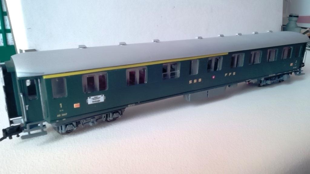

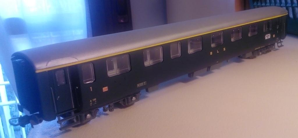

Complimenti per le numerose e ricche composizioni e per il plastico, mi permetto di notare che ad esempio le miste SBB RIC purtroppo sul mercato non sono disponibili ed anche le Schlieren Sachsen/Tillig non sono del tutto corrette. Per il convoglio con carrozze per Ventimiglia/Nizza da Ginevra/Basilea/Berna io ho realizzato o rielaborato queste ad esempio.
IMG_20160508_170244.jpg [ 44.63 KiB | Osservato 7488 volte ]
IMG_20170516_071155.jpg [ 55.9 KiB | Osservato 7488 volte ]

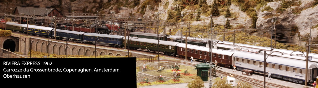

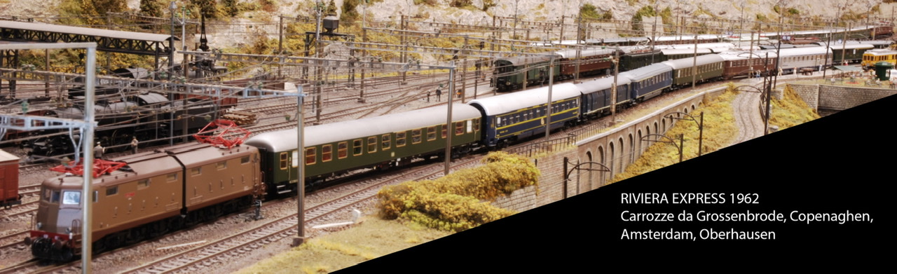

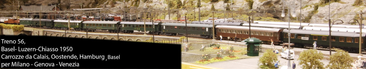

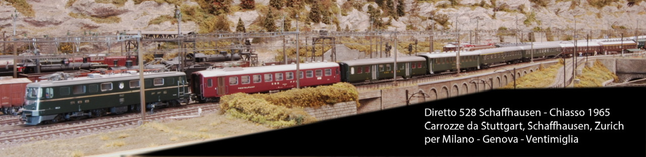

Concordo con Brigenne, molte Ric son difficili da reperire perché marcate UIC o ancora con la terza classe.
Per le miste SBB ho utilizzato le Pocher-Metrop o le Roco modificandone le scritte ove si poteva. Ho riclassificato anche le terze classi in seconde. Devo perfezionare ancora alcune carrozze.
Rare e care son le danesi della Heljan ( meno male ne bastano una o due ), anche col Belgio non si scherza ( LS Models ) , meglio l’ Olanda ( Acme-Artitec e Roco ).

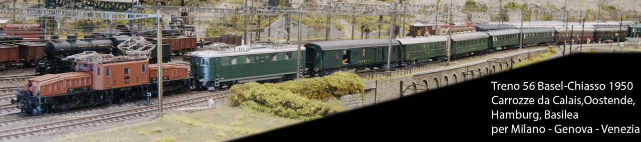

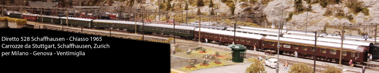

Di seguito qualche altra idea col contributo anche di Sebastiano Mattei ( Sebamat del forum )
Ringrazio ovviamente tutti per apprezzamenti e consigli.

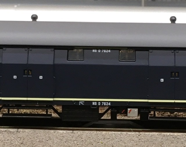

Ciao Andrea,
posso chiederti la data di revisione del bagagliaio NS D (presumo Artitec 20.293.01) del tuo Riviera Express ?
Nel mio perennemente costruendo plastico, il dispari dovrebbe sostare alle 07:04 e ricevere spinta in coda :)
ma non riesco a capire fino a/da quale data sia meglio usare il 20.293.01 o il 20.246.10.
non trovo info sul cambio di livrea da blu ad azzurro.
Grazie,

Per Lamps controllerò nel weekend la data sull’Artitec .

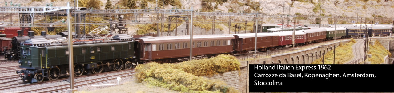

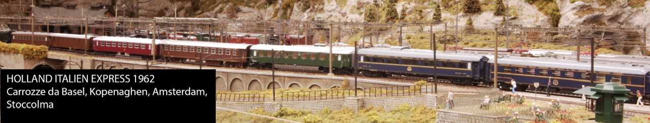

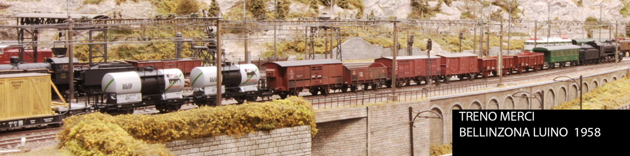

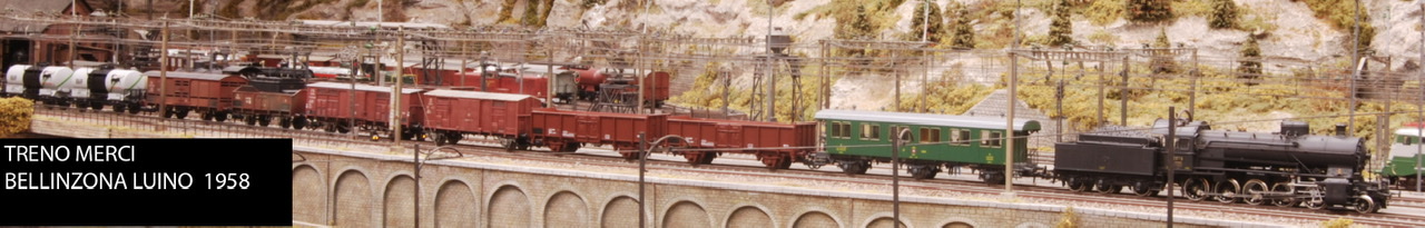

Qui posto 2 compo interessanti e ovviamente ridotte per l’Holland Epress mentre il merci Bellinzona Luino è lunghetto , oltre la foto ovviamente e deve essere perfezionato !
In particolare segnalo la Vaporiera C5/6 ancora in servizio, la carrozza a tre assi ( numeri romani da cambiare in arabi e aggiornamento iscrizioni ) , i carri E che in realtà erano P con garitta ( ho alcuni TTM ancora da montare ),il pianale con cassa ( mia licenza modellistica di un trasporto “ straordinario “). Il resto della compo, non inquadrato, ha altri F con tetto a capanna e tondo.

Pero'...Consentimi un appunto: i due tipo E in testa al convoglio hanno la marcatura standard UIC, in anticipo di quasi 10 anni rispetto all' anno di ambientazione del treno.
Occorrerebbe sostituirli con due tipo E con marcatura pre 1968. O … rimarcare i due che gia' possiedi.

Stefano ciao,
come ho scritto i carri E vanno sostituiti con i P con garitta, per la precisione ben 4 P con garitta !
In pratica il convoglio può esser riprodotto con tanti carri TTM e alcuni commerciali di facile reperibilità. Occorre datare le iscrizioni in modo consono al 1958 ( ed carrozza 3 assi Liliput ).
La compo completa mi è stata data da Sebastiano Mattei del Club S.Gottardo.

Anche se in ritardo, mi scuso, Andrea, per il qui pro quo.

Quanto al merci Bellinzona-Luino del 58 due domandine:
-vedo che hai una composizione precisa su cui basarti; ti sei basato su di una fotografia? Se è consultabile, dove?
-la carrozza a 3 assi che funzione aveva? Era un misto merci-viaggiatori, oppure..?
Grazie, e mi raccomando, mandacene ancora! 8)
Franco
 Oggetto del messaggio: Re: composizioni ferroviarie in epoca terza
MessaggioInviato: venerdì 6 novembre 2020, 22:58
Messaggi: 1255
Località: Bologna
http://bahnbilder-von-max.ch/sbb/streck ... index.html
Qui alcune immagini e spunti poi Sebamat p, che ringrazio sempre, mi ha fornito le compo che pensa corrette in base ai suoi ulteriori documenti.

Lamps ha scritto:
Ciao Andrea,
Grazie,
Lamps
Ecco qua
Revisione ( occorre il microscopio ) 16-2-1959
La bassa risoluzione del forum non la farebbe vedere

Le composizioni dei convogli internazionali pubblicate nelle ultime pagine di questo topic sono tutte molto belle e ben assortite, però secondo me c'è qualcosa che non torna in quella del "Loreley Express" del 1962: non è per cercare il pelo nell'uovo, ma come poteva comprendere carrozze tipo Bm RIC delle FFS, se queste sono state costruite successivamente?
MessaggioInviato: domenica 8 novembre 2020, 0:36
Messaggi: 1255
Località: Bologna
Grazie Silvio,
Errore e ignoranza miei , effettivamente la Ric Bcm porta la data rev Agosto 1964 !
A questo punto rimangono , credo, le Sachsenmodell o forse le Tillig... il problema è trovarle Ric !
Ne ho alcune ma son già in altre compo ...
Devo anche retrodatare alcune Uic che compaiono in altri convogli ovvero prenderle Ric se le trovo...
