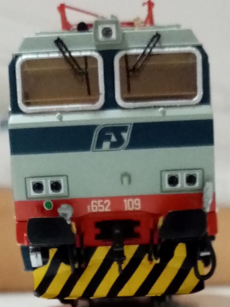

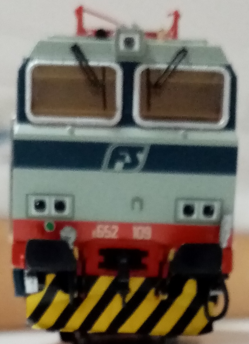

Dunque.
Intanto posto le foto della mia e652, con assetto inclinato a dx e a sx dopo averla forzatamente fatta oscillare con le lmani.
Nessuna loco che posseggo (ho modelli Roco, Lima Rivarossi, Level, Hornby REE Models, Lemaco Artmodel e...) rimane inclinata come questa (di Acme ho solo questa e mi basta e avanza...), anche se in movimento si riassetta più che discretamente.
Guardando sotto, non mi pare di vedere dei dentini o spessori, eccetto la riproduzione delle molle della sospensione secondaria dei carrelli...
Per ora non ho provato a metterci mano (se rompo qualcosa, poi non potrò manco rivenderla se volessi) ha fatto dei giri di prova sul tracciato di un conoscente poi è tornata nella sua scatola..
Secondo me il dilemma lo può chiarire solo Buonopane se qualcuno gliela fa vedere di persona, magari quando in tornerà in giro a promuovere le versioni prototipo delle e652
Un saluto

Io possiedo la 062 la 056 e la 087 oltre che la 633 prototipo, a parte la 087 MIR uscita in seguito le altre fanno parte della prima consegna.
Letto il post ho fatto subito una prova su tutte e tre e il risultato è che l’inclinazione è presente su tutte ma tutte ritornano dritte da sole.
Questo perché è solo un carrello che permette questa inclinazione, l’altro è fisso e riporta la macchina alla posizione iniziale.

Sulla mia oscillano entrambi i carrelli esterni..booo!
MessaggioInviato: lunedì 18 luglio 2022, 21:11
Messaggi: 1510
Ho controllato anche le mie,possego la 109 di Napoli e la 633 proto,oscillano entrambe ma ritornano al loro posto tranquillamente,a questo punto credo che sia un problema riferito a un lotto di macchine,saluti.
Non poteva essere spiegato meglio. È così che deve funzionare.
Ma come? Ma tigrotto, il problema lo stai lamentando tu e "qualcuno" deve portarla? Ma portare quale, la tua?
Poi volevi vedere cosa c'è di diverso e le foto di sto carrello, anzi a questo punto devono essere due, non le mostri, ma mostri altro. Non dovevamo vedere le differenze per capire?
Il difetto può anche esserci, ma se non ci aiuti a capire....
Confermo, anche la mia 062 (prima E652 uscita), così come la 139, così come la E633.001, tornano perfettamente in posizione.
