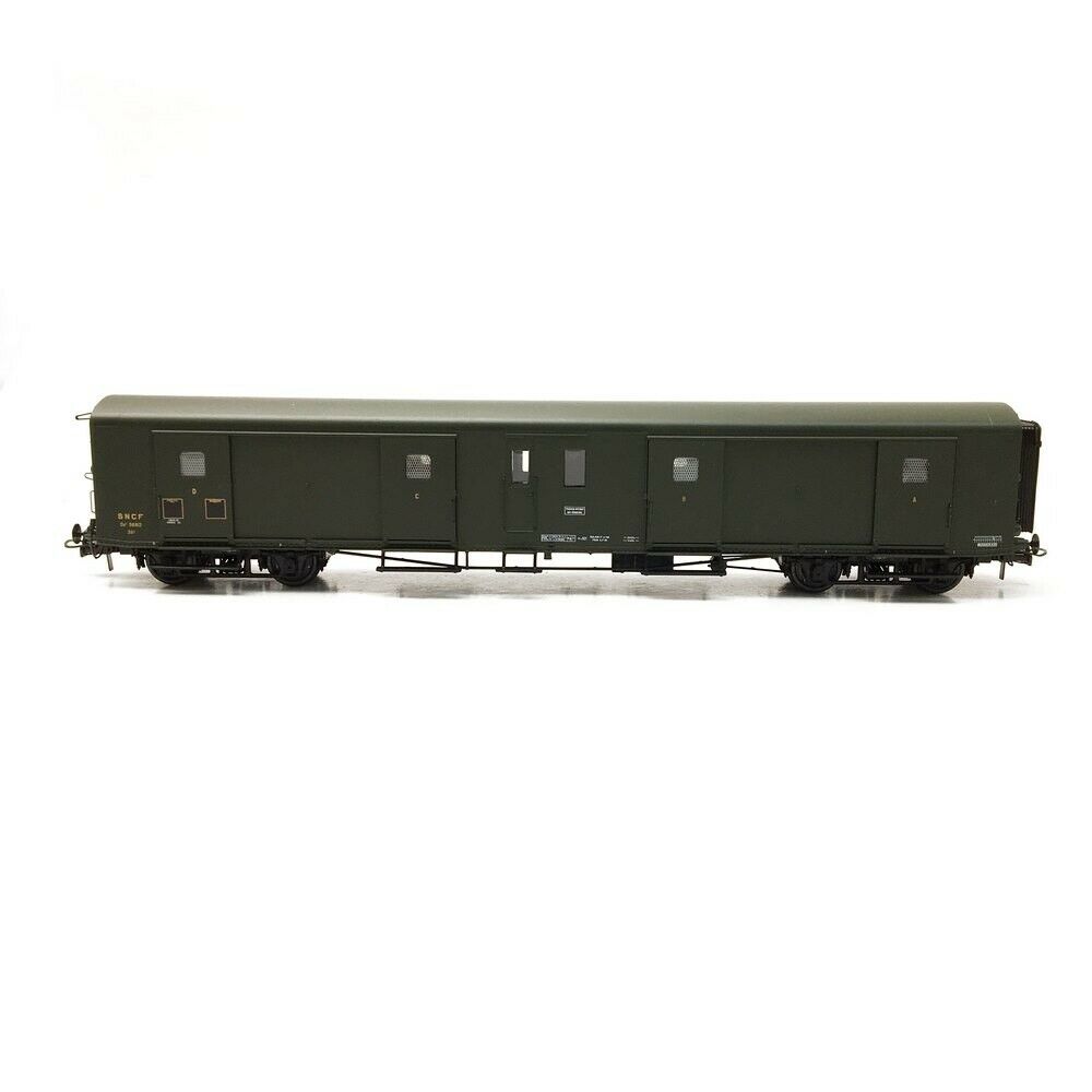

Il bagagliaio REE da prendere è questo (art. VB 354).
VB 354.jpg [ 30.6 KiB | Osservato 8311 volte ]

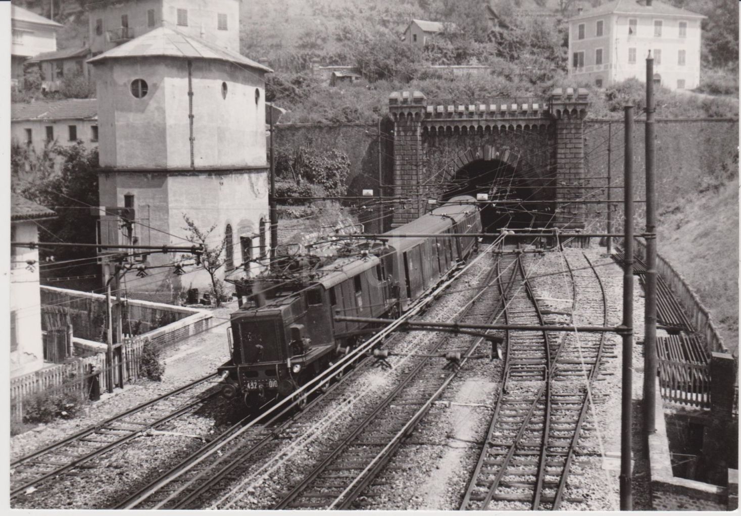

A giudicare dalla foto qui sotto, 99 su 100 il bagagliaio dietro alla E 432 in livrea nera è lo stesso.
Si possono contare i 4 portelloni di carico come il modello della prima foto.
Nel modello è presente il RIC, cioè atto al traffico del servizio internazionale.
432010_linea-giovi_1957_fs_.jpg [ 272.02 KiB | Osservato 8311 volte ]

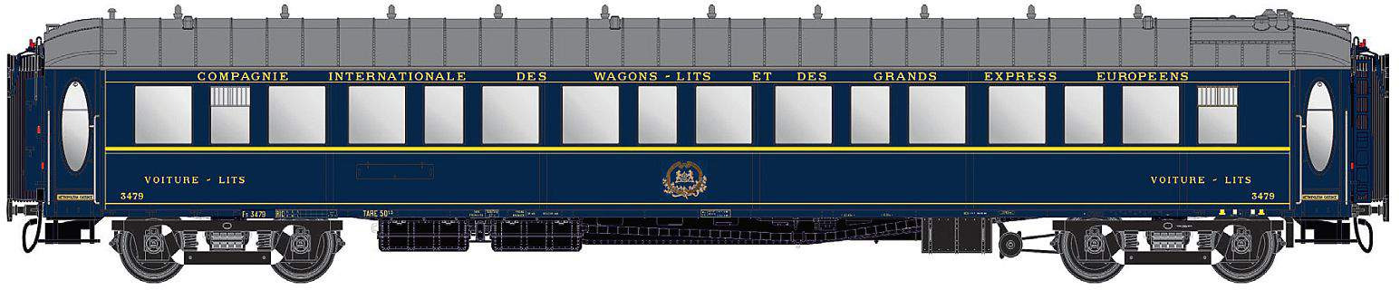

Rilancio l'argomento: Ls Models annuncia prossima la consegna delle carrozze letti tipo Lx, che potrebbero andare bene per un 'Rome Express' anni cinquanta, dove figuravano cinque di queste carrozze. Chissà se PI.Ra.TA. non vorrà proporre una confezione con cinque numerazioni coerenti per un'ambientazione italiana. Una saluto da Strefano.
ls models 49235.jpg [ 137.57 KiB | Osservato 3007 volte ]
