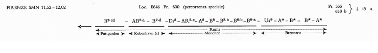

L'ultimo treno che ho riprodotto e che ho presentato settimana scorsa al Plastico di Prato è il treno Espresso...
E280 Alpen Express
Roma Termini - Monaco di Baviera - Puttgarden - Copenaghen
1974
Composizione:
E646 Roco FS
Postale 1959 FS RivaRossi
A 1959 FS RivaRossi
B 1959 FS RivaRossi
B 1959 FS RivaRossi
A 1959 FS RivaRossi
B UIC-X DB Roco
B UIC-X DB Roco
B UIC-X DB Roco
B UIC-X DB Roco
A UIC-X DB Roco
R 1960 FS ACME
Dms 905 DB Roco
B UIC-Y DSB Heljan
AB UIC-X FS ACME
B UIC-X DB Roco
Come sempre un video al Plastico de "La Direttissima" della AFP di Prato
https://youtu.be/WH3h-70p1O8
Ciao a tutti
Simone
Composizione 1974.jpg [ 33.15 KiB | Osservato 10611 volte ]
