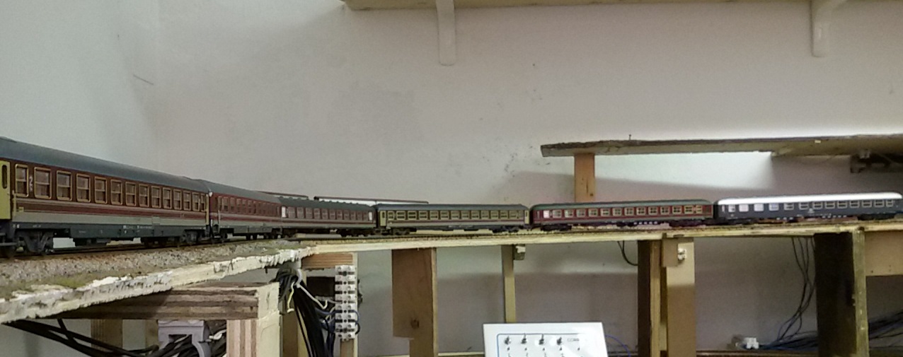

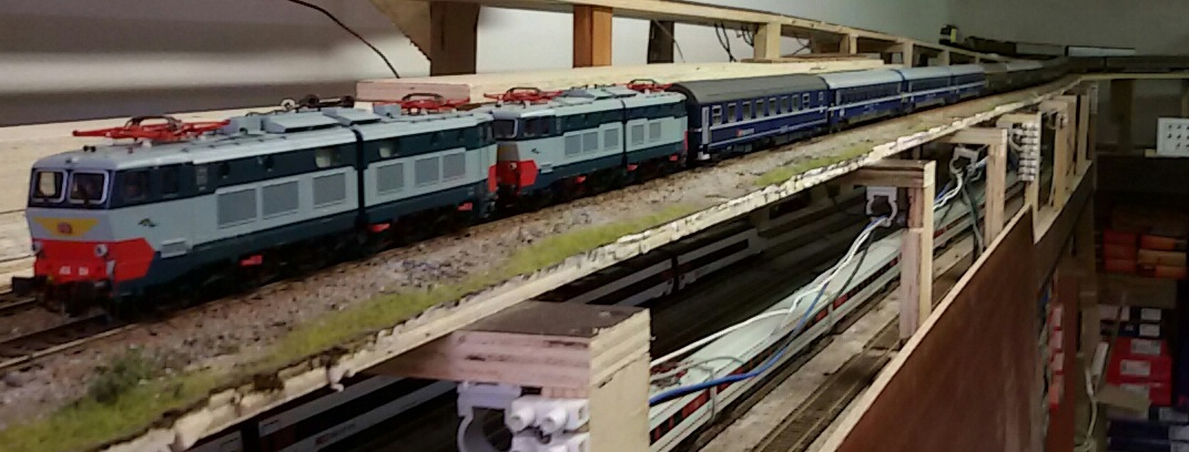

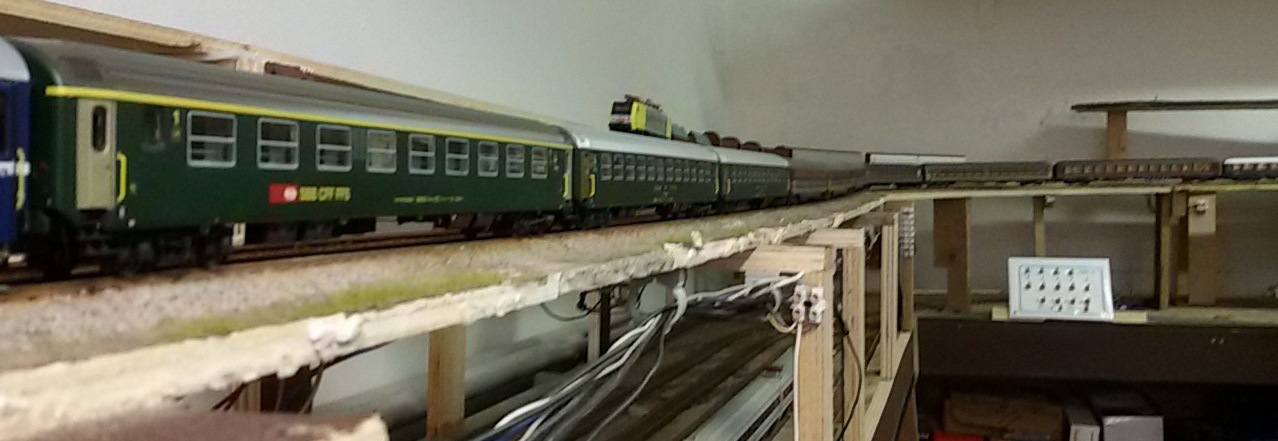

Salve a tutti,
Qualche mese fa postai la composizione di un espresso con carrozze SBB ed FS ripreso a Città della Pieve... ho svolto altre ricerche e su un altro forum ho trovato l'orario del 1992, anno al quale risalgono le riprese nella citata stazione. Nelle scannerizzazioni ho trovato la composizione che più si avvicinava a quella che volevo riprodurre: l' E384.
E384
Napoli Centrale - Zurigo / Stoccarda
1992
E656
WLAB SBB T2S
Bcm61 SBB
Bcm61 SBB
Bcm61 SBB
Am RIC SBB
Bm RIC SBB
Bm RIC SBB
B UIC-X FS
B UIC-X FS
Bc UIC-X FS
Bc UIC-X FS
B UIC-X FS
B UIC-X FS
AB UIC-X
Colgo l'occasione per ringraziare i miei due amici Gabriele e Maurizio, il cui plastico, ancora in costruzione, ha ospitato la mia composizione per la sua prima uscita (scusate la bassa qualità delle foto, fatte col cellulare),
Nota: Nelle foto è presente un secondo E656 perchè con una macchina sola non riusciva a salire in alcuni punti del plastico. Inoltre, nella scannerizzazione dell'orario 1992 non è indicata alcuna carrozza mista, ma nel video si distingue nettamente la X AB nella composizione. Sempre nell'orario è indicato un bagagliaio, che nel video preso come riferimento non è presente probabilmente per un motivo come quello indicato qui:http://www.forum-duegieditrice.com/viewtopic.php?f=21&t=32215&p=872092&hilit=mi+aveva+incuriosito+in+passato%2C+quando+per+caso%2C+mi+trovai#p872092
G.

MessaggioInviato: martedì 13 settembre 2016, 21:57
Messaggi: 3365
G. molto bella la composizione e complimenti per lo studio che ti ha portato a realizzarla in scala... però la T2s senza loghi TEN nel 1992 è praticamente impossibile che sia esistita!
tempo fa discutemmo del modello Acme che aveva sia il logo TEN che i nuovi loghi SBB e sul modello la data di revisione è del 1995
MessaggioInviato: mercoledì 14 settembre 2016, 9:02
Nome: Giacomo Danni
Iscritto il: martedì 21 maggio 2013, 15:45
Messaggi: 349
Località: Piombino
Ciao luigi, hai ragione; ho controllato la mia T2S e ha la revisione nel 1995 (è una RailTop-Heris). Il modello lo avevo comprato un po' di tempo fa, pensando che per i primi anni 90 andasse bene una letti con logo SBB CFF FFS (lo avevo visto su altre carrozze nello stesso periodo...). Oltretutto, nel video preso come riferimento, in composizione all' E384 c'è proprio una T2S con logo con lo scudetto e scritta TEN. Non appena potrò cambierò la carrozza con quella corretta.
Grazie ancora per il commento e per il suggerimento!
G.
