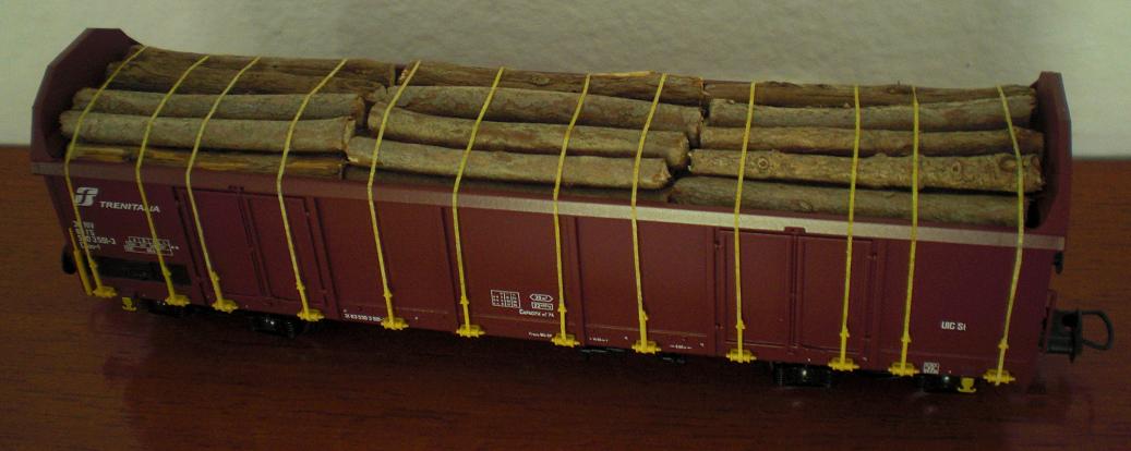

Buongiorno e buona settimana a tutti!
Volevo solo portare alla vostra attenzione, nel caso non li aveste già visti e sperando possano esservi utili (per me sono di gran spunto o quantomeno fonte di conferma, a volte basta solo un pò di logica e buon senso, per realizzare vari carichi o bloccaggi per i carri) questi 2 documenti delle SBBcargo, il secondo sicuramente più ricco di note e singoli casi specifici.

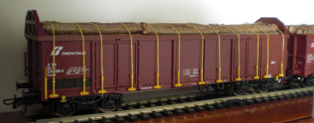

e un esempio di un carro caricato con dei tronchi e abbondantemente assicurati!!!(che ne pensate?) Prossimamente riceveranno le legature anche degli altri carri con l'idea di andare a formare un convoglio magari.

Salve Lorenzo,
carico molto bello.
Una domanda: i cavi o tiranti di bloccaggio dei tronchi come li hai realizzati ?

Grazie per i complimenti! Vi assicuro che il procedimento è semplice e veloce, richiede solo un po' di pazienza.
Materiale:
-carta nastro(lo nastro adesivo da imbianchini quello giallino)
-pennarello giallo
-2 lame di ricambio per un cutter
-una vite per bloccarle
Procedimento:
fissare tra di loro le 2 lame con la vite cosi avremo 2 lame distanziate circa 0,5mm l'una dall'altra in modo da ottenere 2 tagli paralleli (ringrazio del consiglio Lucio del G.F.T. di Treviso). Colorare di giallo o del colore di cui si vogliono realizzare le legature (viste anche arancioni o azzurre) la superficie non adesiva della carta nastro e poi tagliarla a striscioline lunghe a sufficienza; infine andarle a posizionare sul carro, e qui serve la pazienza per cercar di metterle in tiro (non volevo fossero adese a tutta la fiancata ma appunto in tiro!) e in corrispondenza dell'aggancio previsto, eventualmente tagliare a misura. Il carro è servito :lol:
Lavoro tutto sommato semplice, reversibile visto lo scarso potere adesivo di questo tipo di nastro e sicuramente economico!!!
Sperando d'essere stato chiaro e utile :)
Lorenzo
