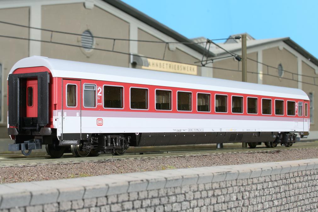

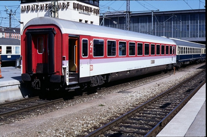

MessaggioInviato: domenica 19 novembre 2017, 10:49
Messaggi: 502
Località: milano
Le carrozze salone/scompartimenti Bvmz 185 le fa solo ROCO per il momento.
La versione dei primi anni '90 con ancora il loro logo DB biscotto adatta al tuo Paganini è questa:
44789 (1) 73 80 21-90 023-3 Bvmz 185.3 DB rosso/bianco fascia viola, intercomunicanti SIG, epoca Va
44789 (2) 73 80 21-94 062-7 Bvmz 185.2 DB rosso/bianco fascia viola, intercomunicanti SIG, epoca Va
Ovviamente la livrea con cui nascono è quella bianco/rossa con fascia violetta.
Ad ogni modo bellissime carrozze al vero e nel modello.
F.
