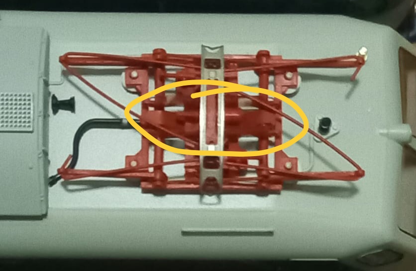

Tanto per non farci mancare nulla sulla nuova 444R hanno montato pure i pantografi al contrario...
Lo si può notare dagli steli dei pistoni di sollevamento che guardano indietro e non in avanti...
Per carità nulla in confronto alle altre mancanze ed errori fin qui elencati e che già non sono pochi (sfogatoio della versione prototipo, scasso sul pancone, foro del cavo AT sullo sfogatoio, l'errore sullo scaricatore) e per il quale si deve aprire la cassa, svitare i pantografi e ruotarli di 180°.
Nulla di irreparabile ma l'ennesima cappella che si aggiunge a questo modello.
