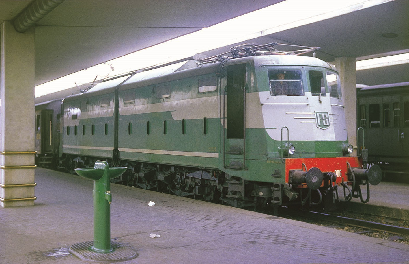

e646-006rowe-FI_1959-rid.jpg [ 236.34 KiB | Osservato 3432 volte ]
Relativamente alla questione "nicchia" il produttore ACME ci segnala quanto segue:
"Contrariamente a quanto affermato da “tigrotto” nel suo intervento, la “nicchia” sopra il predellino superiore del manovratore era presente all’origine su tutti gli E.646 di 1^ serie (006÷037) e non solo sui prototipi. Pertanto i modelli ACME degli E.645/646 riprodotti allo stato d’origine risultano corretti. La foto allegata (autore Trevor Rowe) conferma quanto detto.
Inoltre si specifica che la “nicchia” non è tale ma si tratta di un “battipiede” in gomma con cornice in metallo leggero avvitata sulla fiancata della cassa."
Marco Bruzzo - redattore tuttoTRENO

Ringraziando Acme per la puntuale precisazione (è proprio vero che non si smette mai di imparare... :wink:) sia sul particolare erroneamente definito" nicchia" sia sul modello specificatemente riprodotto da Acme della e646 006 (costruita da Tibb) non sono però d'accordo sull'affermazione che detto particolare era presente su tutte le altre e646.
Dalle foto pubblicate in rete e su riviste non lo ritroviamo, per citarne alcune, sulla 014 (anch'essa realizzata da Acme) e sulla 015 nè sulla 020 e a questo punto presumo anche sulla 021 (anch'essa costruita, come la 020, daMarelli/Fiat/OM) poi trasformata in e645 001 che ACME ha da ultimo riprodotto.
Un saluto
