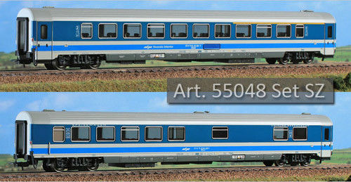

Buongiorno a tutti,
ho acquistato il bel set delle ferrovie slovene di Acme 55048 (ristorante + mista).
s-l1000.jpg [ 46.47 KiB | Osservato 41837 volte ]
Avendo già la mista "singola" 52880 sempre di Acme, è assolutamente incoerente mettere in composizione due miste 1/2 classe nello stesso EC in epoca V?

MessaggioInviato: lunedì 1 ottobre 2018, 6:12
Messaggi: 8164
Ultima modifica di centu il lunedì 17 dicembre 2018, 6:59, modificato 1 volta in totale.

centu ha scritto:
cercando in rete e su libri non ho trovato foto con 2 Z miste assieme, ma ho trovato una foto dove in un treno ci sono una Y ed una Z miste.
boh secondo me se lo fai non ti uccide nessuno ma forse non è molto probabile come cosa, anche se non impossibile.
dove lo hai trovato il set ?
Il set lo aveva un amico di Bologna. :wink:
Grazie del riscontro, continuerò la ricerca e poi alla fine vedrò se tenerla o venderla. Credo che in 10/15 e passa anni di servizio si impossibile escludere che almeno una volta siano girate due miste insieme su un treno!
