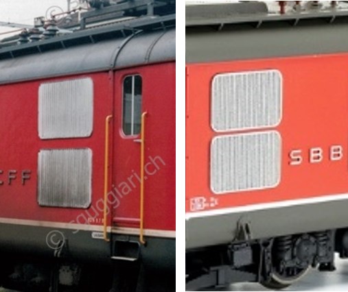

Hanno le griglie laterali completamente sbagliate
Potresti delucidarmi ? Ho varie Re di varie marche e le griglie sono state tutte interpretate in modo diverso.
MessaggioInviato: sabato 26 settembre 2020, 17:59
Iscritto il: mercoledì 23 novembre 2016, 16:33
Messaggi: 268
Guarda le distanze in verticale della griglia superiore. Nel modello sono incassate nella cassa e quindi non si possono nemmeno spostare.
Immagine1.jpg [ 43.9 KiB | Osservato 3806 volte ]

No, non è possibile. La posizione è identica su tutte le locomotive.
Tra l'altro la foto che ho linkato pochi post sopra e quella che ho usato per il confronto raffigura proprio la 10018 del modellino.
Rimetto il link: Re 4/4 I 10018.
Seguendo il link, volendo, si possono vedere parecchie foto di altre Re 4/4 I.

Escluso, quel disegno è quello che si trova nel manuale macchinisti. In origine le griglie superiori erano finestre ed avevano quella dimensione (link foto). Poi sono state trasformate in griglie, che però erano più alte...
Il disegno del manuale dei macchinisti è stato semplicemente "aggiornato" inserendo delle linee sulle finestre per farle diventare griglie, mantenendo però le dimensioni originali ;-)
Se la Piko (o chiunque abbia fatto i rilievi) si è basato su quel genere di documenti, peggio per loro :roll:
Se qualcuno ha voglia può senz'altro spulciare la rete cercando le foto di tutte le locomotive di prima serie per vedere se ne trova una con le griglie come nel modello Piko. Sono poi solo 26... :mrgreen:

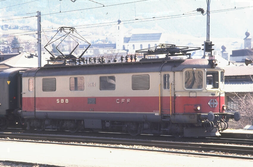

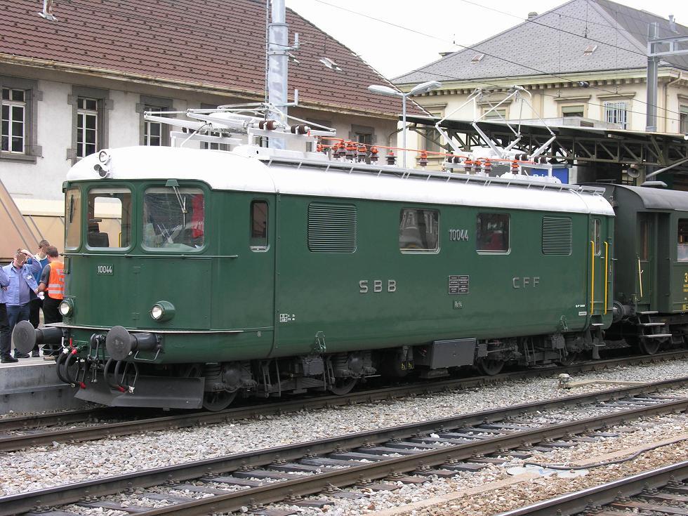

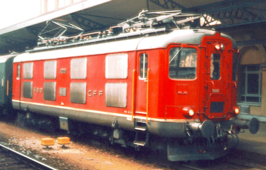

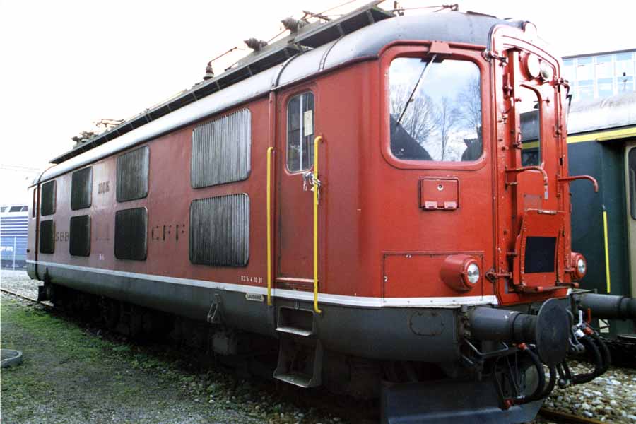

In tutte le foto di seguito postate e che ritraggono le macchine delle due serie (il mio sogno proibito è la macchina in livrea TEE), la griglia superiore è sempre posizionata più in alto.
Riguardo ai pantografi, faccio notare che, oltre ai ganci vistosi che fuoriescono dal telaio del pantografo per il relativo fissaggio in posizione chiusa, 1) manca il portastrisciante 2) che i bracci superiori presentano dei particolari, a mio avviso, fantasiosi che servono per la chiusura del pantografo. Al vero il pantografo è molto più "pulito".
Ma questa è un'inezia comunque rispetto all'errore della griglia.
E comunque anche dalla concorrenza non sono mai stati realizzati pantografi SBB degni di nota.
