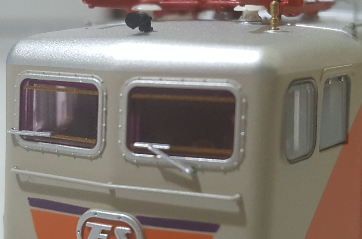

a questo punto si potrebbero riciclare tutti i discorsi fatti per le Aln556, (un modello che, per esempio, tu hai apprezzato molto nonostante il difetto dei montanti sia, per me, assimilabile, al difetto delle cornici di queste e646)
Non si tratta della stessa partita e nemmeno dello stesso sport!
Nel caso delle ALn556 siamo davanti ad un componente perfettamente riprodotto in scala che ha il solo difetto di risultare
trasparente alla luce in cabina accesa.
Quì siamo davanti a qualcosa di totalmente diverso, le cornici sono stampate male e montate peggio, inoltre i tergicristallo
leggermente abbondanti sono l'altro elemento che ti fanno storcere il naso osservando il modello ad occhio nudo.
Non stiamo parlando di semplici trasparenze ovvero di micro fessure visibili solamente con il macro al massimo, ma di problemi
palesemente visibili!

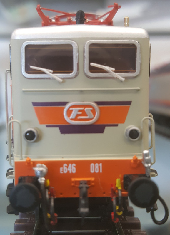

Devo aggiungere alla mia disamina precedente, ora che ho avuto modo di osservare il modello dal vivo, che i pantografi sono buoni
hanno lo strisciante ben riprodotto (forse tra i pochi davvero in scala, gli altri sono leggermente abbondanti in larghezza) però non
mi piace il quadro superiore riprodotto con il filo di acciaio armonico piegato come si usava anni fà e la scelta di riprodurre i dischi
degli isolatori a sé, senza una precisa sede di inserimento che li rende mobili e spesso non posizionati perfettamente.
Aggiungo anche che il fusto del respingente con la piastra sono molto belli, riproducono perfettamente i fazzoletti di rinforzo
(cosa che HR non fà o comunque lo fà in maniera molto approssimativa perchè hanno scelto di riprodurre il respingente in unico pezzo)
cosa resa possibile perché si è scelto di riprodurli in due parti solo che si sono persi la corona di rinforzo di estremità e la
riproduzione dell'asta e del piatto hanno alcuni problemi di dimensionamento, il primo leggermente sottodimensionata ed il piatto
leggermente abbondante nello spessore.
Non mi piace il colore arancio che si vede sul bordo del fregio centrale, meglio la soluzione di HR di aver tampografato
il baffo successivamente in maniera tale che anche se il bordo del fregio non è in color alluminio la cosa non si nota più di tanto avendo
la base chiara del beige.
Molto ben eseguiti i supporti reggi tabella.
Infine tromba e fischio sono riprodotti in maniera un pò grossolana oltre che in misura leggermente abbondante con la tromba
che mostra il giunto di stampo in verticale sulla faccia frontale (cosa abbastanza fastidiosa).
Per il resto confermo quanto già detto.
Aggiungo qualche foto fatta da me (prime due sul modello in oggetto e terza sulle cornici HR)
Modello HR
saluti, Maurizio

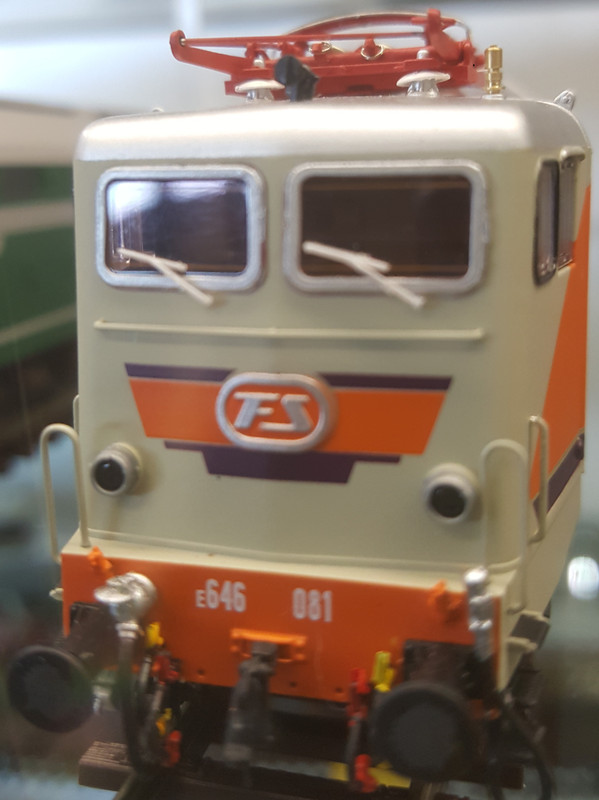

Perfettamente riprodotto in scala non si può dire, perché i montanti sono spezzati, per scelta di chi ha progettato il modello con i montanti facenti parte del vetro. A questo si aggiunge la trasparenza.
Tutte cose che a seconda del gusto personale possono essere accettate o meno.
Cose che si accentuano al macro, come si accentuano al macro le cornici delle e646. Non lo sto dicendo solo io, lo hanno già fatto presente altri.
Se si nota una cosa si nota allo stesso modo anche l'altra.

Concordo su tergi e sbrinatori, meglio riprodotti su ACME, ma le cornici assolutamente no.
Io quando l’ho vista per la prima volta non ho fatto nessuna macro e non avevo nessuna lente di ingrandimento, mi sono accorto subito a occhio nudo che c’era qualcosa che non andava in quel particolare.
Il problema principale, torno a precisare, è che ACME si è sempre distinta su questo particolare, vedi Caimani, Tigri e tartarughe, quindi è normale notare subito un abbassamento della qualità sotto questo aspetto.
I vetri corazzati e le relative cornici sono la prima cosa che spiccano quando si guardano queste macchine nel frontale, sono la cosa che , a mio parere, risalta di più, questo vale sulle macchine vere tanto quanto sulle loro riproduzioni in scala, quindi non si possono paragonare ad un mancorrente, anche fosse fuori scala.
Comprai entrambi i caimani quando uscirono, Roco e ACME, ma fu’ proprio il particolare dei vetri corazzati con cornici ben riprodotte che mi fece sempre preferire il frontale ACME e questo vale anche per le ultime produzioni.

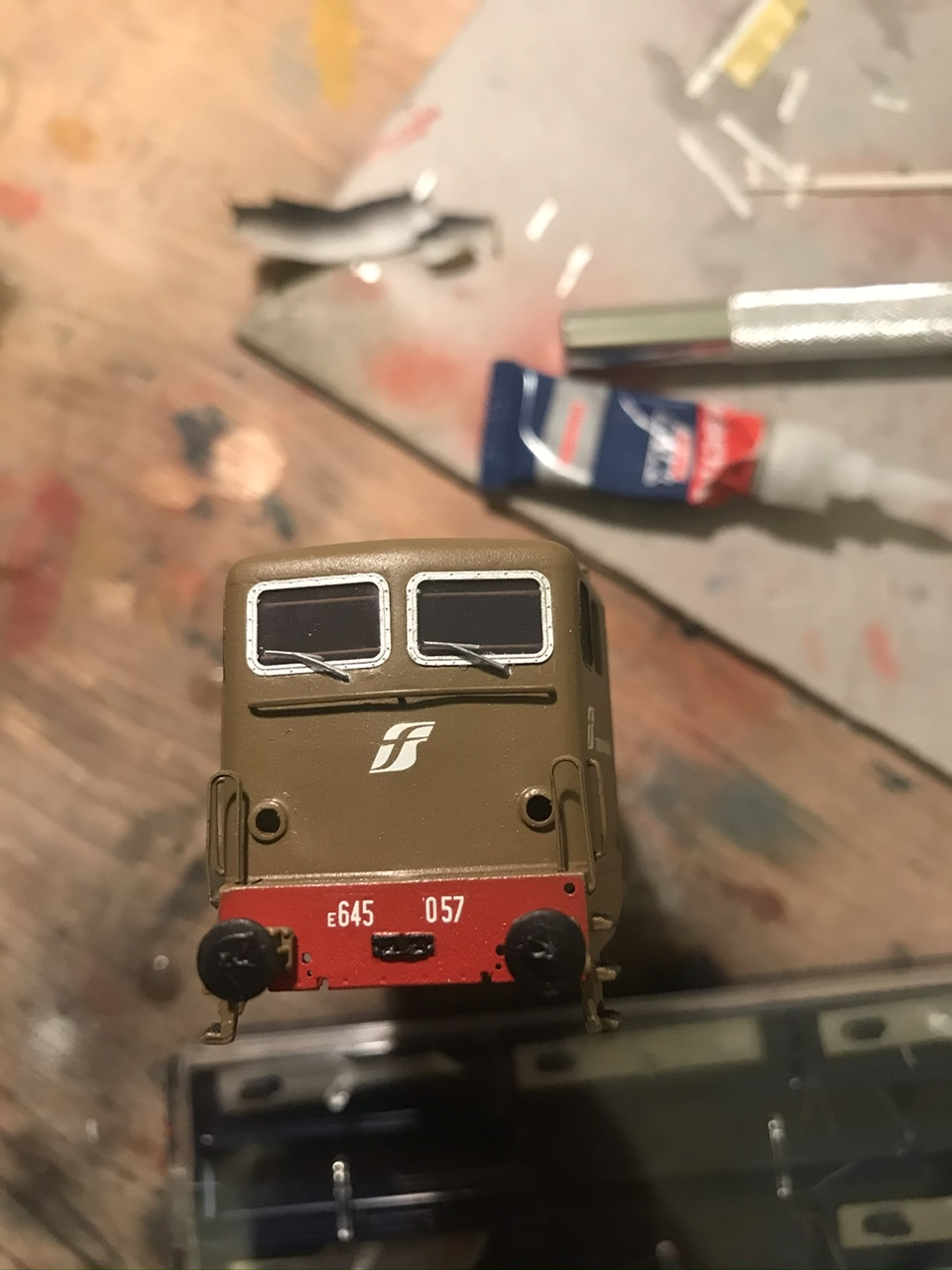

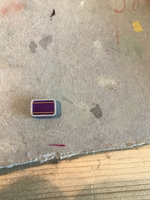

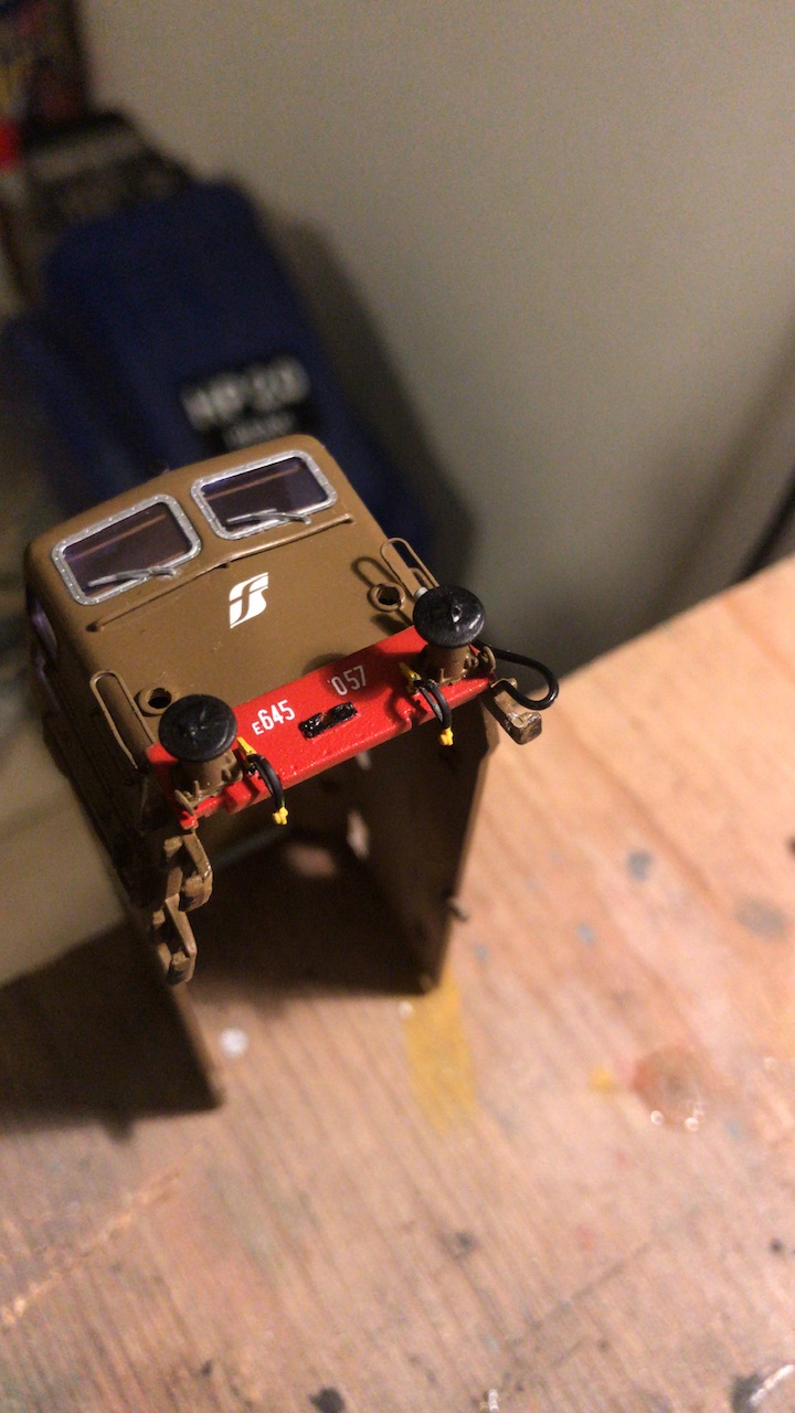

Il lavoro da fare sulle cornici, ammesso di trovarle, non è proprio alla portata di tutti ma con un po’ di pazienza e di prove si riesce.
Posto delle foto proprio di una macchina ACME da me elaborata con le cornici in fotoincisione MdF, i vetri li ho riprodotti sovrapponendo due pellicole di acetato di colore viola e blu, poi ritagliate e incollate alla cornice.
Io sto pensando di rifare il lavoro sulla macchina xmpr con logo tricolore di ACME, macchina stupenda nel complesso.
F5D164D7-7CD2-4674-AA00-C68E9C1398D6.jpeg [ 123.17 KiB | Osservato 2371 volte ]
FCBF56C3-72E1-43C7-AB25-2CC435E1CA42.jpeg [ 196.72 KiB | Osservato 2371 volte ]
4C2FA656-EB2F-4291-AF2B-B5F50716963F.jpeg [ 189.06 KiB | Osservato 2371 volte ]
