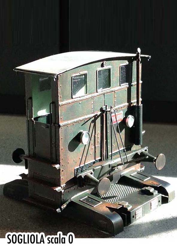

Il vantaggio di questi colori è che sono atossici e si possono dare a pennello, gli ho usati tante volte e un consiglio che posso dare è di togliere la patina "lucida" e le pennellate con un pennello imbevuto di alcool appena il colore si asciuga. Praticamente con questa tecnica ho verniciato una sogliola in scala 0 tutta a pennello.
foto-3.jpg [ 89.08 KiB | Osservato 3734 volte ]
