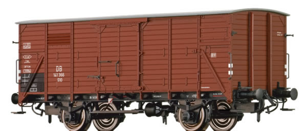

quindi, se è un G10, si potrebbe usare un Brawa?
67442.jpg [ 29.77 KiB | Osservato 7466 volte ]
 Oggetto del messaggio: Re: Carri e Vetture epoca III - Fuori dall'ordinario
MessaggioInviato: venerdì 13 dicembre 2019, 16:10
Messaggi: 1418
Località: firenze
al 90% per me è quello.....
se invece lo vuoi esatto come quello della foto o lo modifichi o hai un simulacro..... :mrgreen:

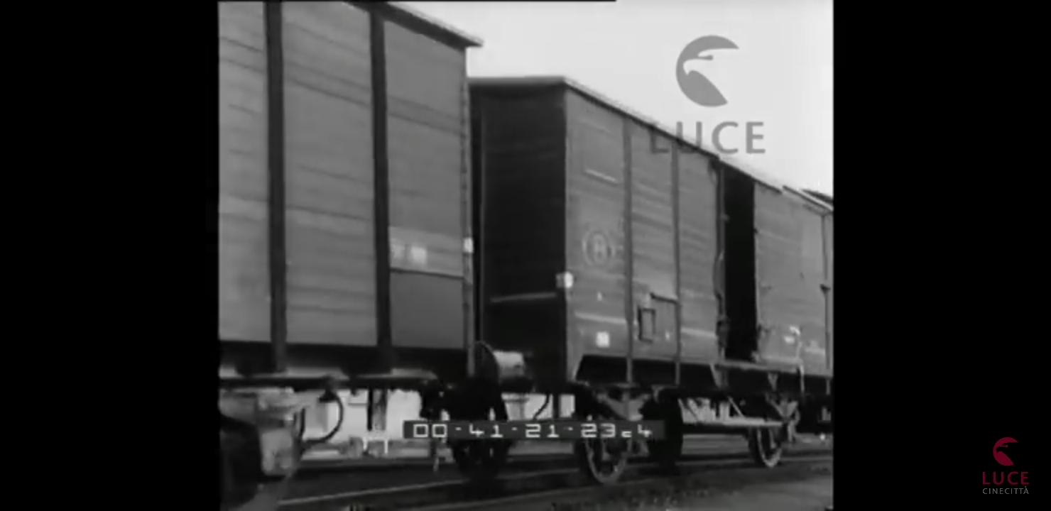

Nel frattempo rilancio con un carro Belga con ruote a razze scovato in un cinegiornale FS.
EDIT: avevo scritto "G10 Belga" ma non è sicuro che lo sia effettivamente.
Screenshot_20191215-193504_YouTube.jpg [ 163.25 KiB | Osservato 6916 volte ]
MessaggioInviato: venerdì 3 gennaio 2020, 12:04
Messaggi: 2308
Località: Più a est di Vienna
Anche qui non sono troppo d'accordo... il tetto mi sembra spiovente e non tondo, e il finestrino d'aerazione è sulla prima sezione della fiancata, e non sulla seconda come sui G10. Potrebbe essere tuttavia una sottoserie o una variante, anche se per via della posizione della tabella e per quello che si vede della serratura non sono convinto sia un carro di costruzione tedesca.
MessaggioInviato: venerdì 3 gennaio 2020, 12:16
Messaggi: 2031
ok! potrebbe non essere un G10. Ma io avevo scritto G10 perché proprio tu mi avevi detto che era un G10 :lol:

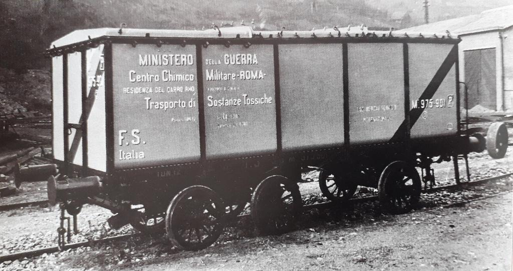

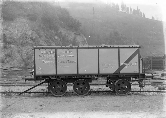

Questo carro è troppo simpatico. Dall'archivio della fondazione Ansaldo
Non mi pare che le ruote abbiano il bordino.
Lo stesso carro è mostrato in una altra foto con ruote ferroviarie (con il bordino). E non vorrei dire baggianate dicendo che sulla destra c'è una delle ruote senza bordino...
Qualcuno ne sa di più? Soprattutto fino a quando ha circolato?
MessaggioInviato: martedì 7 gennaio 2020, 16:43
Messaggi: 2308
C'era qualcosa nella monografia sull'Ansaldo, se non ricordo male. Era un progetto di veicolo anfibio strada-rotaia, come lascia intravedere la barra di traino sul carrello. Dubito che sia durato più di un baleno. Trattandosi di un carro per trasporto di sostanze tossiche - bandite come sappiamo a partire dal 1928 dalla convenzione di Ginevra del 1925 -la foto andrebbe ambientata prima di quell'anno e dopo il 1920, data nella quale, con la riforma Bonomi, il Parlamento prese il controllo delle Forze Armate occupandosi pertanto delle commesse militari. Pur sapendo tutti dell'impiego, nei successivi anni, di armi chimiche in Africa orientale da parte degli Italiani - permettetemi - tardo-colonialisti, dubito che il loro trasporto avvenisse alla luce del Sole su carri dedicati.
MessaggioInviato: martedì 7 gennaio 2020, 23:43
Messaggi: 1780
Ne avevamo già parlato qualche anno fa sul forum .
Si trattava di due carri , Mtoy 975 900 e 975 901 , l' Ordine di Servizio con le norme di circolazione e le verifiche per il passaggio tra strada e rotaia e viceversa è il n. 122 del 1930 .
