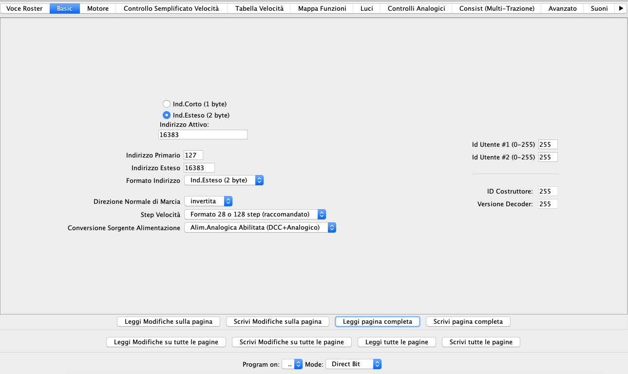

Ieri tuttavia due di questi si sono "impallati" (un MTC21 ed un 652) nel senso che restituiscono sempre 255 come valore a tutte le cv interrogate. Anche facendo un reset della cv8=4 non si resetta e tutti i valori restano a 255. Il fenomeno é successo (forse) dopo aver codificato le cv1 con valori a 2 bytes tramite decoderpro (ne ho fatto un'altra decina lo stesso giorno, con stesso metodo e senza problemi). Ad essere completamente sincero non avevo verificato il funzionamento dei decoder prima della codifica della cv1 quindi non so se fossero fallati prima oppure si sono "impallati" dopo.
Qualcuno ha avuto problemi simili ed ha un'idea di come resettare (una sorta di hard reset) un laisdcc ?
EDIT: In allegato la schermata di decoderpro anche dopo il reset. non so dove abbia preso quell'indirizzo perché non é di certo uno di quelli che ho inserito io
Grazie mille
Maurizio

Di solito il 255 è quando il decoder non "risponde" entro il tempo stabilito ovvero non dà gli impulsi di ACK (i "saltini") quando la centrale cerca di leggere ...
Decoder che non risponde? Centrale che non chiede? Problemi di connessione tra centrale e locomotiva?

Si l'ho pensato anch'io però provando altri decoder (anche Laisdcc) il tutto funziona regolarmente. Il problema é proprio circoscritto a questi due in particolare...
Da notare che il valore 255 me lo restituisce su Multimous+z21 mentre con Decoderpro+z21+Scheda test ESU mi restituisce il valore che si vede nell'allegato.
Impossibile il reset e non scrive i valori manco a martellate...

Si ... valori differenti perchè sono diversi i default che i rispettivi software assegnano in caso di mancata lettura ... a meno di problemi di collegamento sui fili rosso e nero (o equivalenti pin del mtc21) al 99% puoi cestinare quei decoder.
