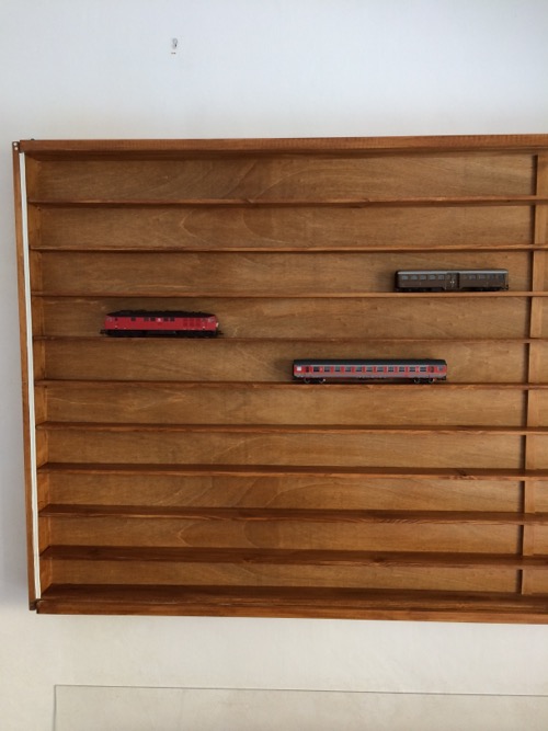

 Oggetto del messaggio: Re: vetrina da muro per modellismo ferroviario
MessaggioInviato: domenica 11 marzo 2018, 22:41
Iscritto il: giovedì 20 gennaio 2011, 15:09
Messaggi: 82
Località: Marsala
Io mi sono costruito la vetrina per i miei modelli, da ultimare e rivedere qualcosa, misura my 2 x0,90
Commento file: Io mi sono costruito la vetrina per i miei modelli, da ultimare e rivedere qualcosa, misura my 2 x0,90
IMG_2013.JPG [ 70.94 KiB | Osservato 2339 volte ]
