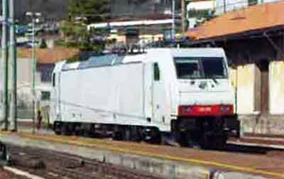

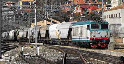

1. Treno di tramogge da cereali con TI E652 062
1_fsE652-062_0100316_Arona-FQ400.jpg [ 42.86 KiB | Osservato 9480 volte ]

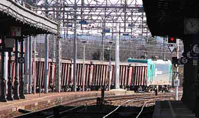

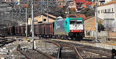

2. Locomotive in trasferimento SBB Cargo Re484 019+484 103+474 012
2_sbbc484-019_0100316_Arona-FQ400.jpg [ 42.63 KiB | Osservato 9480 volte ]

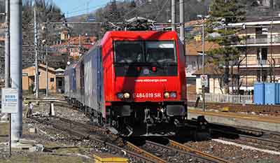

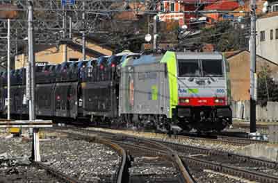

3. Treno di autovetture francesi con carri GEFCO e loco BLS Cargo 486 505
3_blsc486-505_lok_0100316_Arona-FQ400.jpg [ 43.47 KiB | Osservato 9480 volte ]

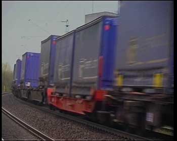

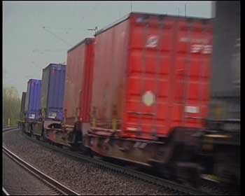

Bel treno ma ho il dubbio che il carro Sgkkms 698 sia leggermente fuori luogo: l'ho sempre visto solo in composizioni complete e mai insieme ad altri carri.
Se invece così non fosse ho trovato il modo di allungare gratis il mio intermodale al traino di una 152 :D
Ciao! A meno che il tuo treno non sia un box-express tutto di Sggmrss articolati, allunga pure:
DB-Sgkkmss1.jpg [ 26.91 KiB | Osservato 9427 volte ]
DB-Sgkkmss2.jpg [ 27.7 KiB | Osservato 9427 volte ]
Sono fotogrammi presi da un filmato youtube un po' di tempo fa. Sono abbastanza sicuro di avere visto e forse scaricato anche qualche foto in cui ci sono degli Sgkkmss in composizioni non bloccate; se le trovo le mando.
Trovo che siano carri interessanti (hanno gli stessi carrelli di vecchi tasca T1, pare alcuni anche recuperati dagli stessi), non si trovano forse proprio in ogni treno, ma possono essere messi senza forzature e sul plastico non sfigurano affatto!
Saluti da Fulvio
